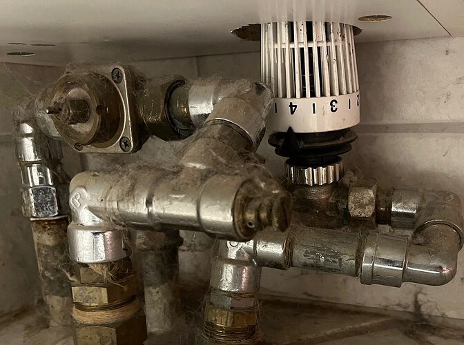

Vi fik i sommers lagt gulvvarme i køkken, stue og gang. Der var allerede gulvvarme på i badeværelset, men en anden opbygning. Ved den nye gulvvarme skrottede de to radiatorer.
Da de var færdige skulle vi udlufte alle de resterende radiatorer, for lige at få dem igang igen.
Alle virker, undtagen gulvvarmen på badeværelset. Spørgsmålet er om der er nogen med en forklaring eller gode råd?

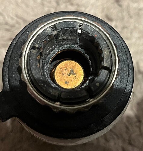

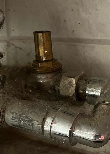

Vi har prøvet at udlufte, men der kommer vand ud. Vi har taget termostat af. Billeder af systemet vedhæftet. Kan man pille det lange rør af, når termostaten er taget af, for at gøre noget?
Har du sat din cirkulations pumpe til at køre med den rette indstilling (Constant pressure)?
Forsøg at lukke ALT andet, og sæt den gamle gulvvarme på max varme, så kan du måske få trykket en evt. luft-bobbel igennem, som du enten kan få udluftet ved gulvvarmen eller når det kommer op til en af radiatorerne.
Jeg ved ikke hvordan cirkulationspumpen er sat eller hvorfor den skulle have ændret indstilling pludselig.
Men giver det andet et forsøg
