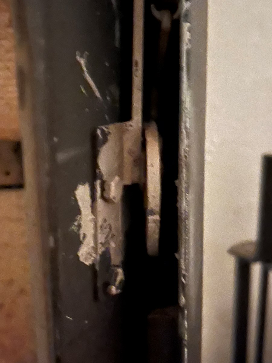

Se foto. Hængslet er det aflange th og det er forbundet til en fjeder. Det lyse tv er efterladenskaber fra kobberfedt som jeg skal have renset af, helt tyndt lag, tyndere end det fremgår af billedet.
