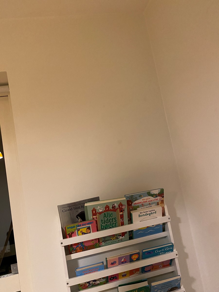

Hvad er det her for nogle pletter?
Hejsa,

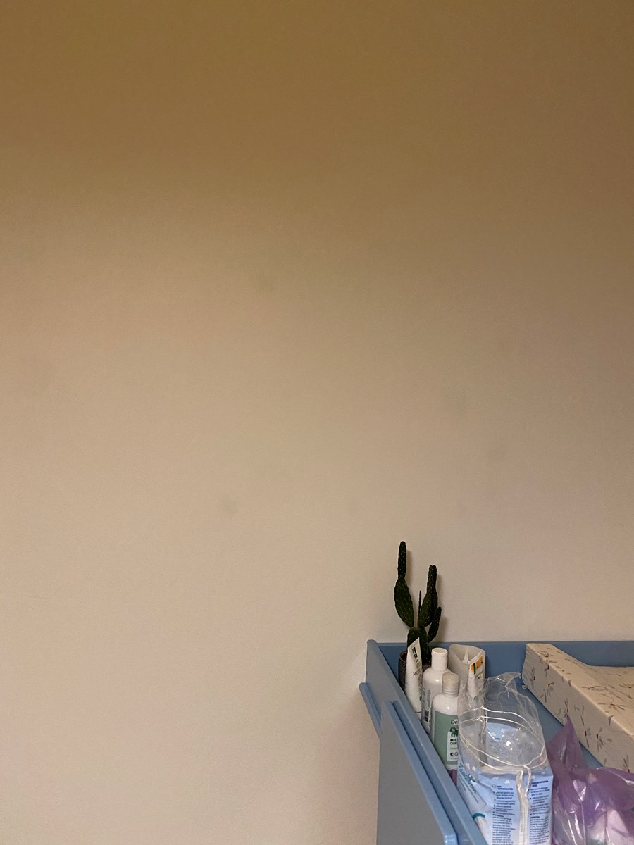

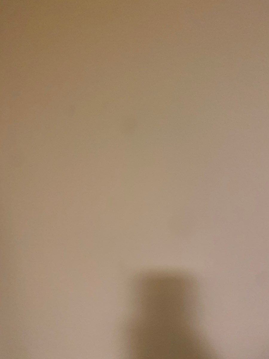

I foråret overtog min kæreste og jeg et hus, som vi har renoveret lidt let på. Vi har opdaget, at der på børneværelset på to (yder???)vægge er en del plamager/pletter rundt omkring. Det er det eneste værelse, hvor der er det.
Da vi overtog huset fjernede vi al tapet. Der var RIGTIG mange store og mindre huller fra skruer m.m. Dem fik vi fixet af en murer, og efterfølgende blev alle vægge sparlet, pudset og grundet af en maler - og så malede vi dem selv.
Men nu til mit spørgsmål. Hvad er det for nogle pletter? Kan det stamme fra de store huller, der var i væggen? Hvem skal vi evt. kontakte, hvis der skal vurderes, hvad det er, og hvad der skal gøres ved det?

svært at se . men umiddelbart ser det ud til at du har været for nærig med malingen
Hmmm.. ja, okay, det undrer mig bare meget, at det kun er på to vægge - og at det først er dukket op nu?
Er huset hulmurisoleret? Prøv evt. at måle vægtemperaturen med et infrarødt termometer om det er “kolde områder” hvor problemet er.
Det ved jeg faktisk ikke, om det er. Men jeg tænker, at det er en god idé at undersøge. Jeg vil se, om jeg kan få nogle ud til at undersøge det nærmere. Skulle det være “kolde” områder, tænker du så, at det er fugtskader?
Forresten - Velkommen på LDS - det glemte jeg sidst.
Det kan være fugt der viser sig på muren.
Har du ikke modtaget en energiattest i forbindelse med købet af boligen? Der burde det være oplyst om boligen er hulmursisoleret.
Prøv at bore et hul gennem murstenen. Når du er kommet 11-13 cm. ind, burde boret være i hulmuren. Normalt vil der så sidde isoleringsmateriale på boret. Du vil også kunne mærke “blødt” materiale når du trykker (stillestående) boret længere ind.
