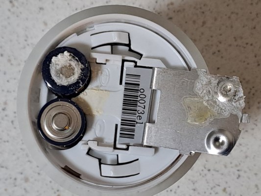

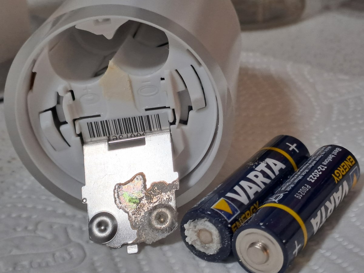

Jeg har nogen "netatmo termostater" så jeg vha en app kan skrue op og ned for varmen og så der f.eks. automatisk spares strøm om natten eller når der er ingen hjemme. Det er dem her: https://www.netatmo.com/da-dk/energy/valves - jeg har vist haft dem i ca. 3-4 år, men nu pludseligt indenfor for en måned er 2 af termostaterne gået i stykker pga batteriet lækker, måske batteri-syre. Der er et hvidt pulver og termostaterne holdt op med at virke, så lige i øjeblikket er de gamle "manuelle/ikke-elektroniske" termostater sat i... Det er lidt mystisk at det sker næsten samtidigt - er der noget jeg kan gøre for at forhindre det? Og skal jeg bare vaske med vand og sæbe til det hvide pulver er væk, eller kan man gøre noget? Håber nogen har erfaringer/gode råd!

Skift batterierne. Inden rengør du kontaktpunkterne evt. med en glasfiberbørste. Det hvide pulver kommer typisk ved minuspolen og skyldtes at batterierne er for gamle.
Skift batterierne i alle de andre enheder, og gør det med 2-3 års interval, selvom batterierne måske stadigvæk du'er.
Rengør jævnfør S. Fabrin's beskrivelse, og hvis det ikke er nok, så er det "byt til nyt" mht. thermostaterne.
Ja, rens det godt. Det er det, man kalder batteri-syre. Det er dog ikke en syre men en base. Så du bør duppe det med lidt eddike eller tilsvarende syre for at neutralisere "batteri-syren" efter du har renset det synlige af.
Hvis batterierne lækker, har de næppe virket de sidste par måneder. Så de har nok stået fast på den samme temperatur.
Ah, mange tak, @S. Fabrin, @Steensen og @GodeVen. Jeg troede jeg var smart at købe en hel masse batterier for 1-2 år siden og så troede jeg de sagtens kunne holde og jeg slap for at løbe tør... Men det giver god mening, at det skal jeg holde op med... Jeg mener nu at de kun holder 1 års tid i de termostater...
Men nu vil jeg få de 2 termostater renset i dag og lagt tilbage med nye batterier og så håber jeg de virker igen og jeg ikke skal købe nye termostater. De er nok også særligt udsatte, fordi de sidder i termostaterne som nok skifter mellem høj (når jeg er hjemme) og lav (når jeg er væk) temperator hele tiden... App'en siger når termostaterne ikke kan kontaktes længere, så det er på sin vis heldigt nok...
