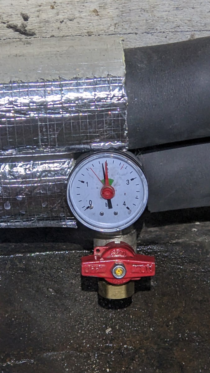

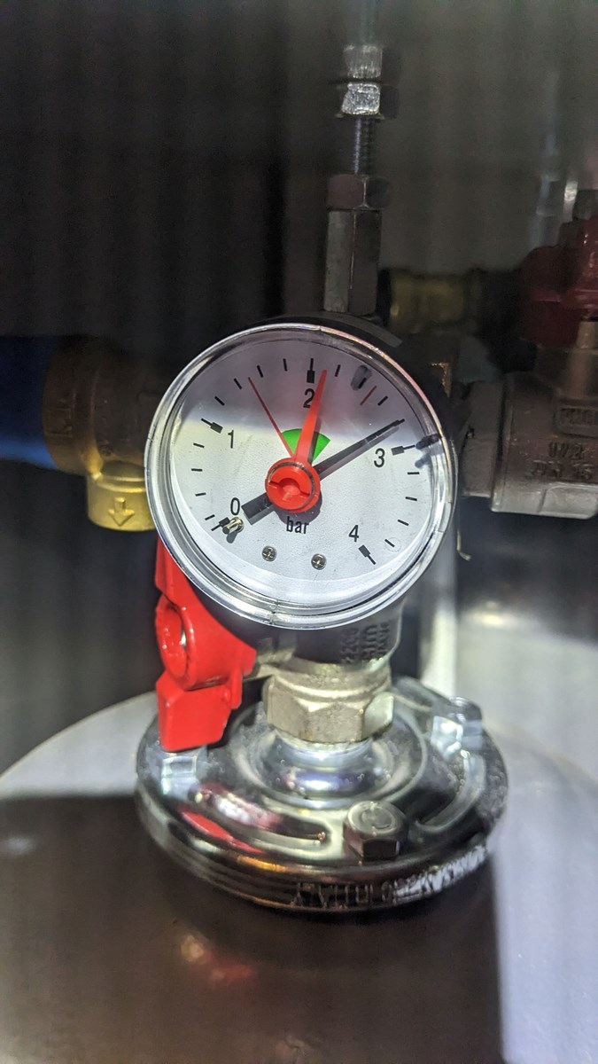

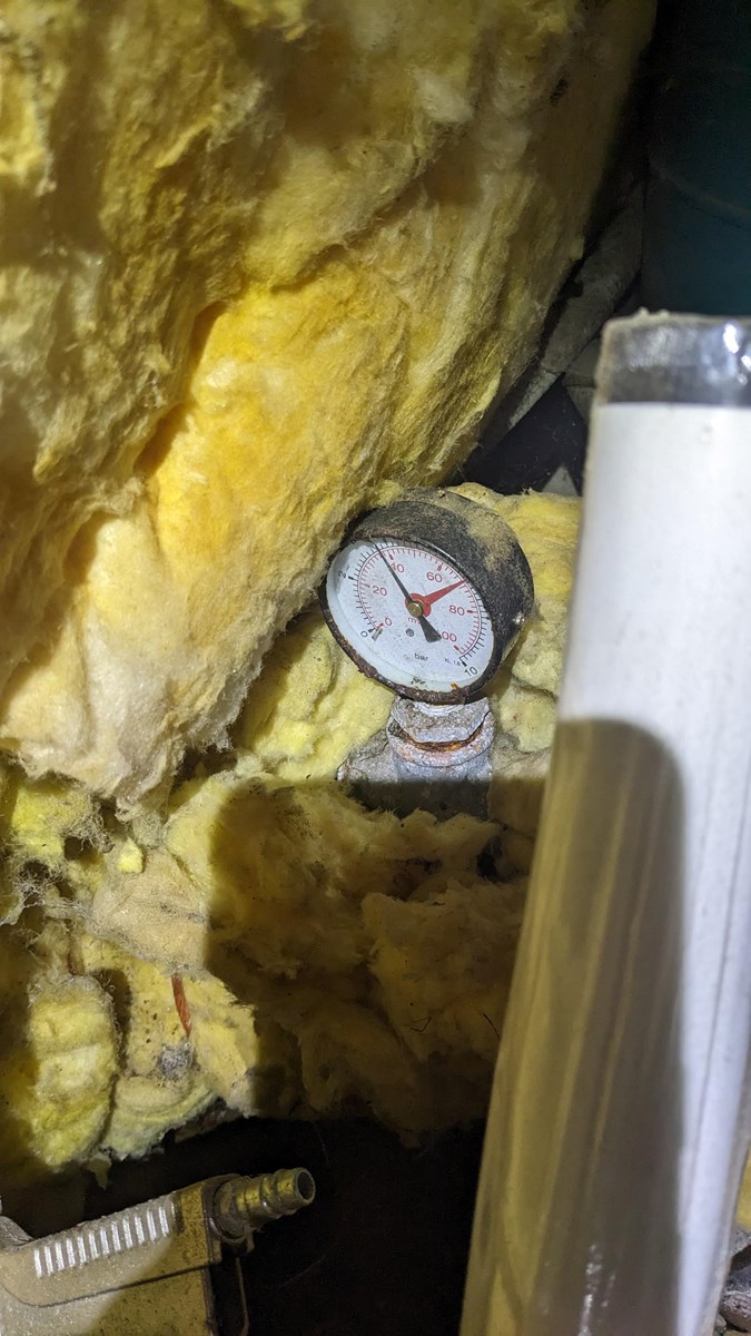

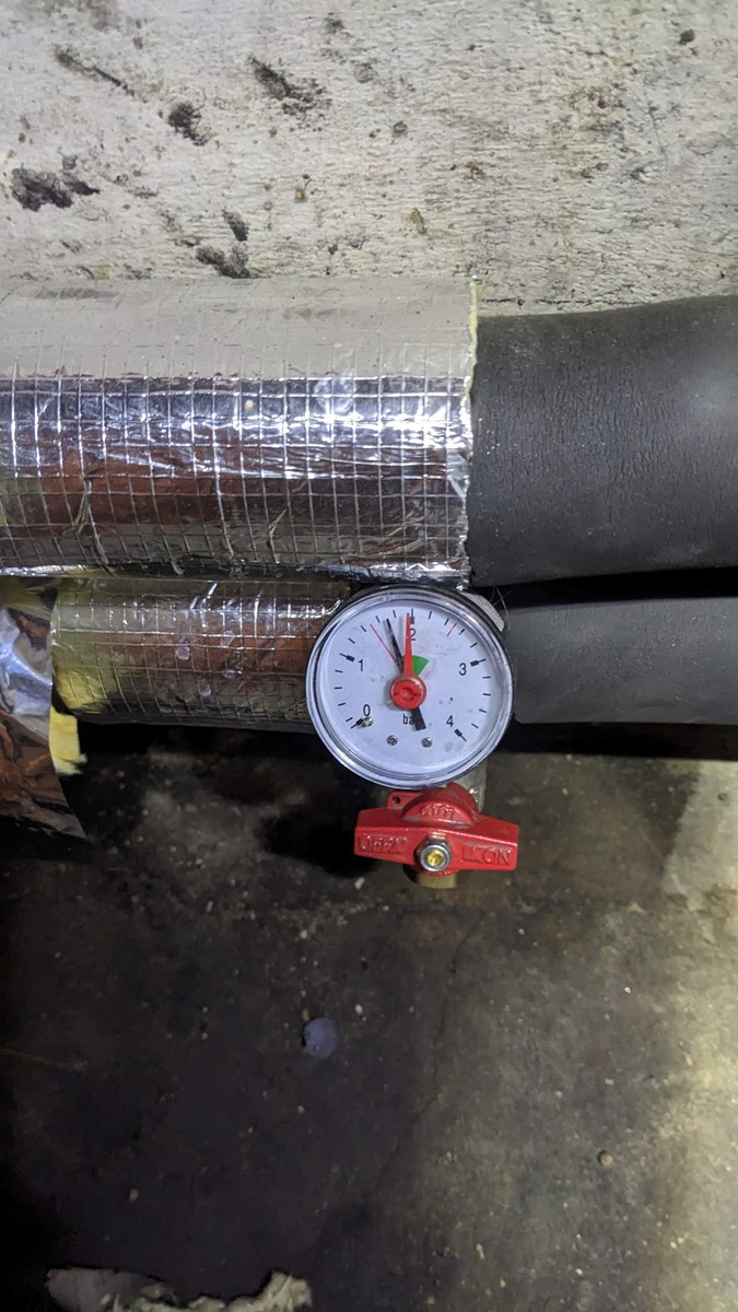

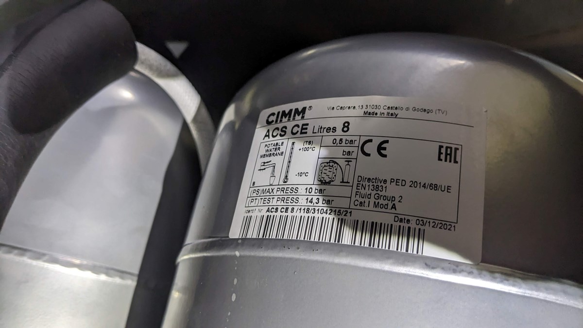

Jeg havde en mærkelig oplevelse idag, hvor jeg ville fylde lidt vand på mit jordvarmeanlæg, den ville ikke modtage vand. Jeg fik monteret anlægget i september, og har egentlig ikke noget og brokke mig over, men idag oplevede jeg noget mærkeligt. Mit vandtryk var omkring 1,9 bar, og ville presse den op på 2 bar igen. Jeg monteret slangen og fyldte den med vand som jeg plejer, også åbnede jeg ventilen, men manometeret flyttede sig ikke, jeg prøvede flere gange, men der kom ikke mere vand på anlægget. Egentlig troede jeg det var fordi mit vandtryk var for lavet, men den måler 4 bar. Så kiggede jeg på mit fortryk, og den målte ca. 2,9 bar, og så blev jeg lidt bekymret. Hvad kan dette skyldes? Jeg har vedhæftede billeder af mine manometereter. Første billede er mit vandtryk i hanerne, næste billede er mit fortryk, næste er den påtrykte tekst på ekspansionsbeholderen, og det sidste billede er mit radiator tryk.
