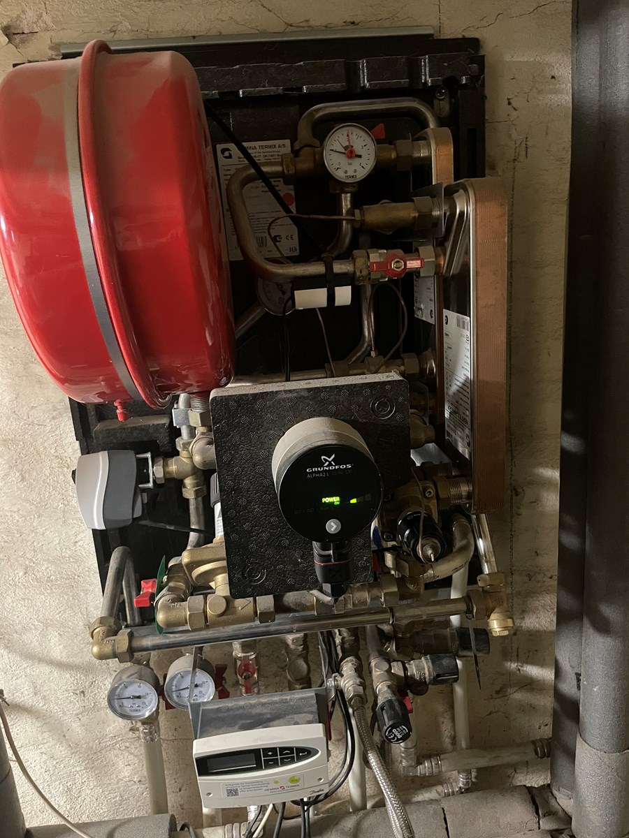

Hej.
Jeg har problemer med mit fjernvarmeanlæg mere præcist mit brugsvand. Selvom jeg indstiller på regulator til brugsvand er det første vand jeg får ud i hanerne meget varmt. 58 grader. Herudover falder temperaturen ved aftapning for til sidst at blive lunkent. Hvad kan det være?
Din varmeveksler til det varme vand kunne trænge til afkalkning. Hvor gammel er veksleren?
8 år gammelt ca. afkalker man selv sådan en, eller er det VVS’er?

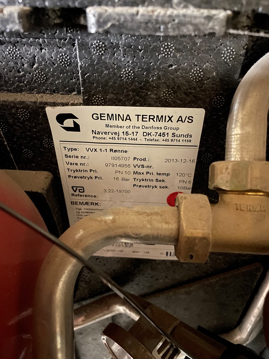

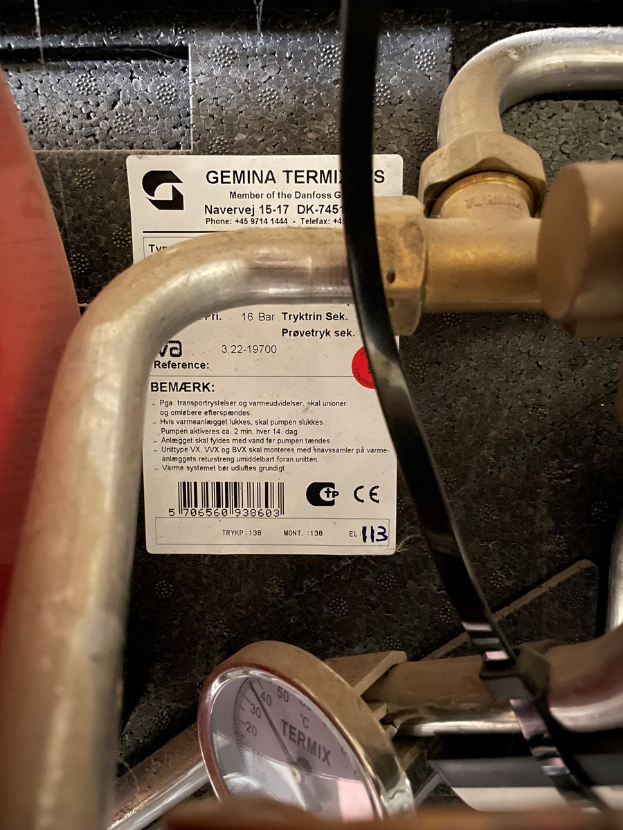

Det er sikkert noget med trykstyringsventilen. Kan du komme til at tage et billede af typeskiltet (ved siden af den røde trykekspansionsbeholder), så vi kan se typenummeret.
Hvis dit varme brugsvand har været under 55tror jeg ikke at varmeveksleren er tilkalket. Det er desværre nok trykstyringsventilen der er problemet. Ventilen bør sikkert udskiftes.
Du kan finde en manual på fjernvarmeunitten inde på Rønne Varme’s hjemmeside.
