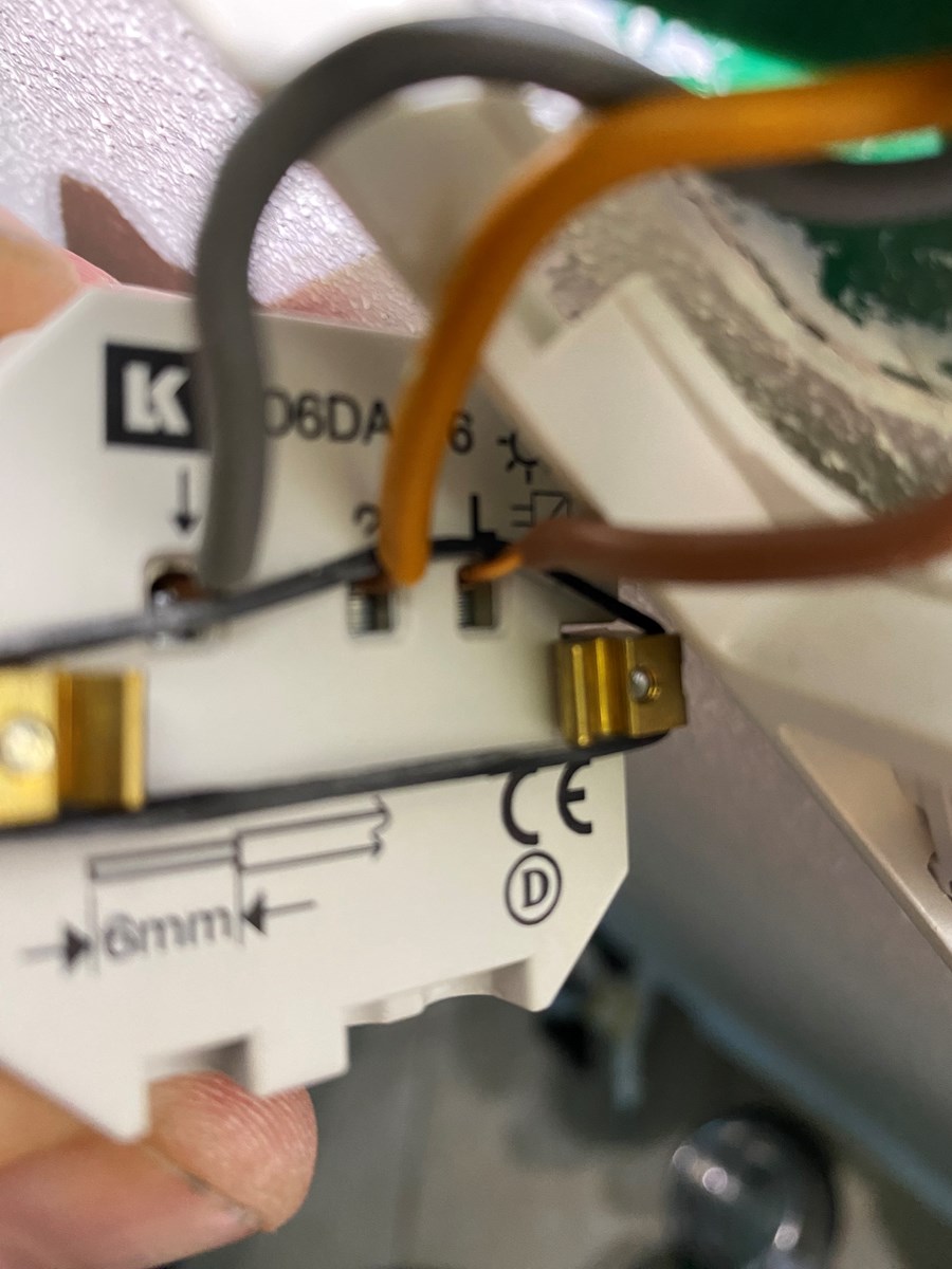

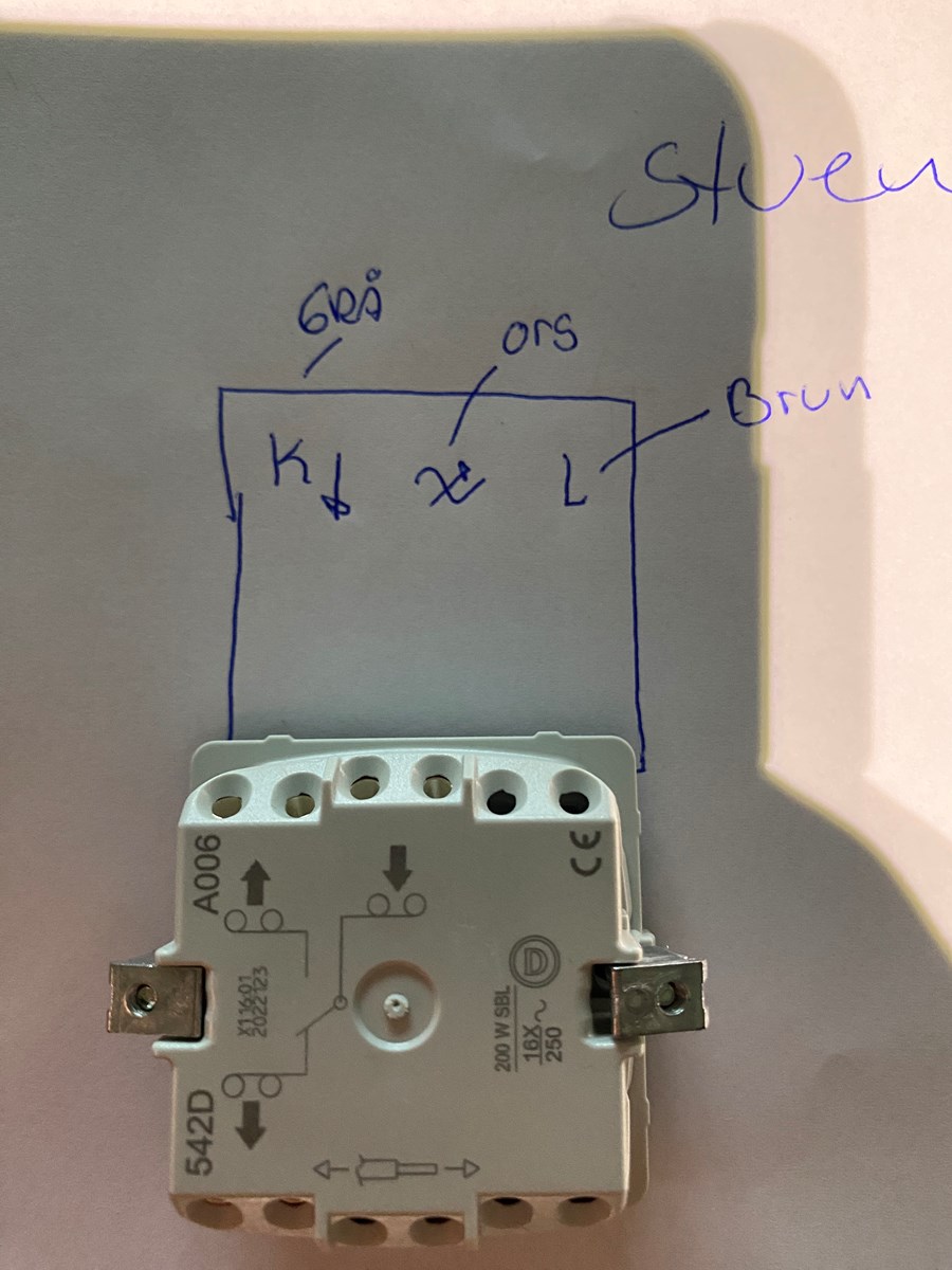

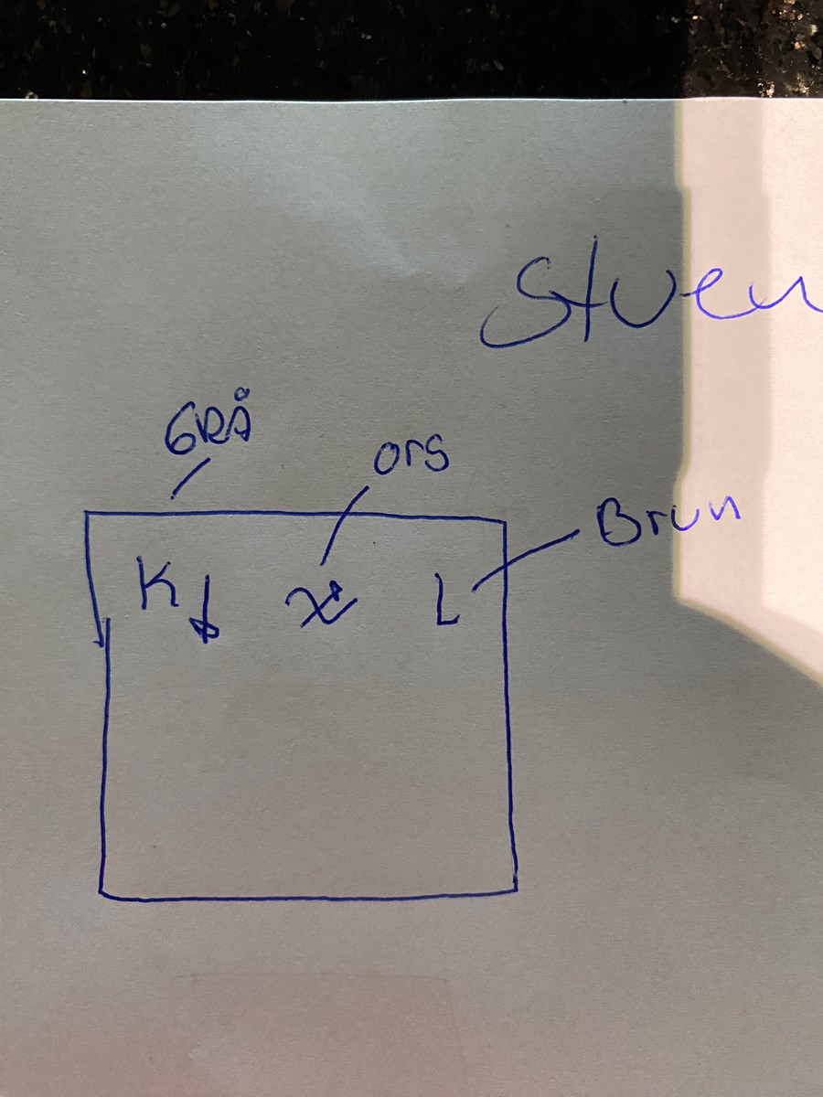

Skal ha skiftet lysdæmper i stuen til en Alm korrespondance afbryder. ud fra billeder er der en som kan fortælle hvordan ledningerne skal monteres. 1 grå, 1 orange , 1 brun ledning.

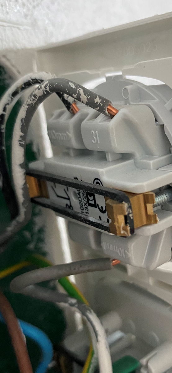

Hvordan er ledningerne monteret i den anden korrespondanceafbryder? Der to former for korrespondance. A og B
har taget et billede af den anden. ( den har en fjeder som jeg skal fjerne. )
2 grå, 1 sort ledning

Den viste afbryder nederst er ikke en korrespondance afbryder. Det er en kroneafbryder, altså dobbelt så du kan tænde /styre 2 lamper. Jeg vil tro at den nederste grå blot er en stump ledning nede fra en brun.
Almindelig korrespondance kræver 2 ledninger mellem de 2 afbrydere. Lysdæmpere med mulighed for korrespondance kræver kun 1 ledning.
Hvis installationen var originalt lavet til lysdæmper, er der næppe en fri ledning mellem de to. Det kan derfor være en større opgave at komme af med den gamle lysdæmper.
Man kan sagtnes udskifte lysdæmper med enkelt afbryder ( 1 polet ) så kan lyset slukkes og tændes et sted. Det er ofte ok når man samtidig skifter til smart pærer.
