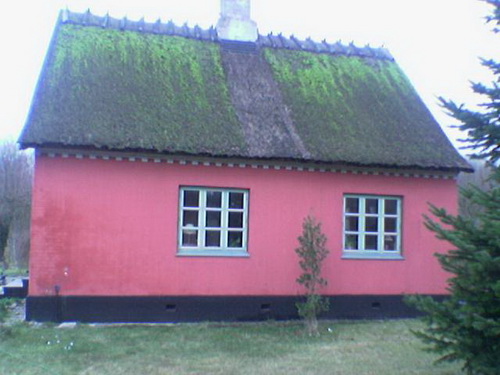

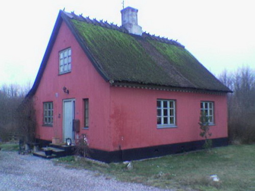

Jeg har besluttet at isolere mit gamle hus udvendigt. Det er et skovløberhus med masiv 1 1/2 stens mur.
Det skal være et puds lag yderst. Er der nogen der har erfaringer eller råd?
Jeg vil lave så meget som muligt selv (holde prisen nede) og evt få en mure til at pudse det yderste lag.

Før du går igang skal du overveje at dine vinduesnicher bliver en del dybere, det betyder ved smalle vinduer at du får en del mindre lys ind i huset. Specielt når solen kommer fra siden af den facade vinduet sidder i.
Det kan løses ved at lave skrå huller ind til vinduerne.. Men om det ser godt ud på dit hus eller ej er jo også et spørgsmål om smag.

Tænk også på hvordan dit tag er nu, er der udhæng nok til at du kan lave denne tykkere mur og stadig holde den inde under tagudhænget ?? Og vil den rest af udhænget være nok til at se godt ud.. Du kan lave en test med nogle brædder og lave en kasse du kan sætte på fx et hjørne af huset og vurdere lidt på en kummende arkitektur på huset.
Hvis du ikke har udhæng på huset nu, så bliver løsningen jo mere kompliceret, da du skal ændre lidt på taget også.
Her tænker jeg både på facaden og på gavlen. Men sæt gerne et par billeder ind her på siden, så vil du sikkert få en del kommentarer om hvad vi andre "glade" amatører kan se af muligheder og måske også steder hvor du skal være specielt opmærksom. 8)

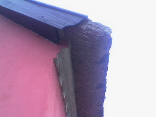

Der er tagudhæng på huset. Det kan nemt gøres større ved gavlene, da det er et stråtag med sjælandsk tækning (tagrørne drejer ikke ved kanten).
Tækkemanden flytter vindskeder et stykke ud med nogle ekstra lægte stumper. På siderne er der ca 35 cm udhæng, men der kan man ikke bare forlænge taget nedad. Det må vente til et nyt stråtag.
Det er vigtigt at huset beholder stilen. Derfor skal det pudses, tagudhæng og vinduer flyttes.

Her er et par billeder af huset.
