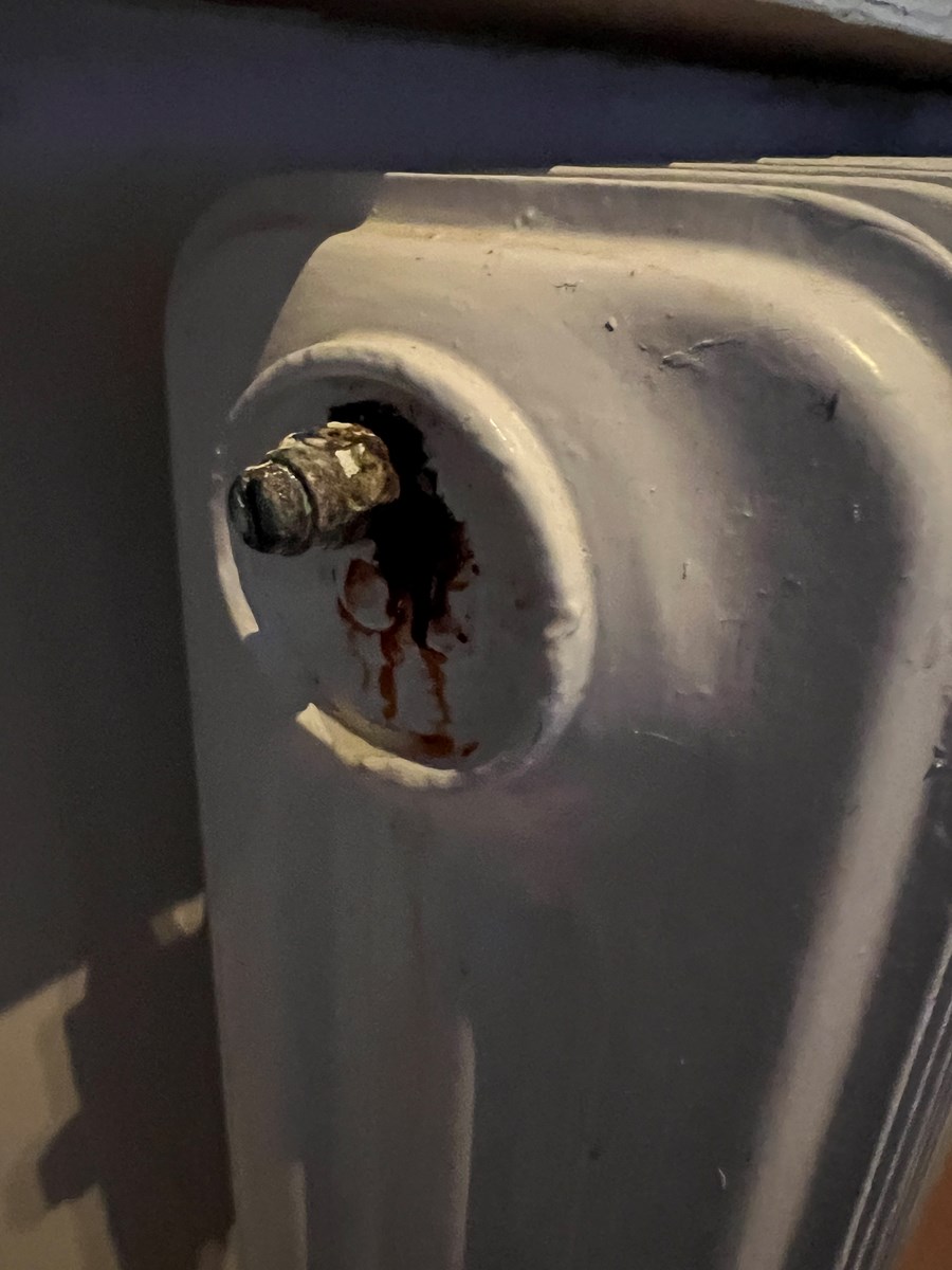

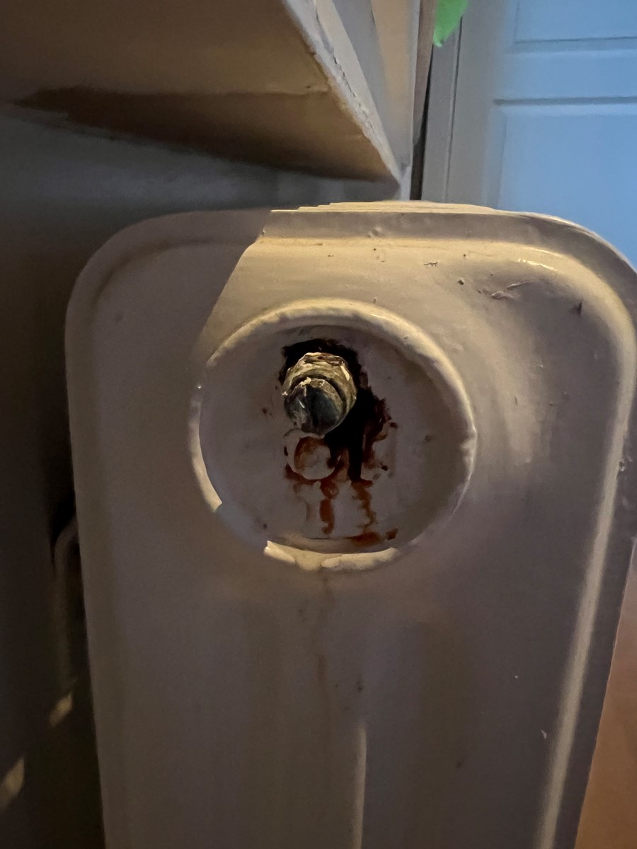

Min radiator inde i soveværelset er utæt. Utætheden er ved luftventilen. Der er dannet sig rust omkring luftventilen. Skal radiatoren udskiftes helt eller kan man nøjes med at skifte luftventilen? (Se billeder)

Du kan sikkert nøjes med at skifte udluftningen. Hvis det ikke er mere utæt, end det ser ud til på billederne, så vent til fyringssæsonen er ovre for det tilfælde, at gevindet i radiatoren er beskadiget og ikke kan repareres.
Udluftningen fejler sikkert intet. For mig at se, er utætheden i radiatorgevindet. En gang pakgarn og paksalve kan sikkert klare det.
