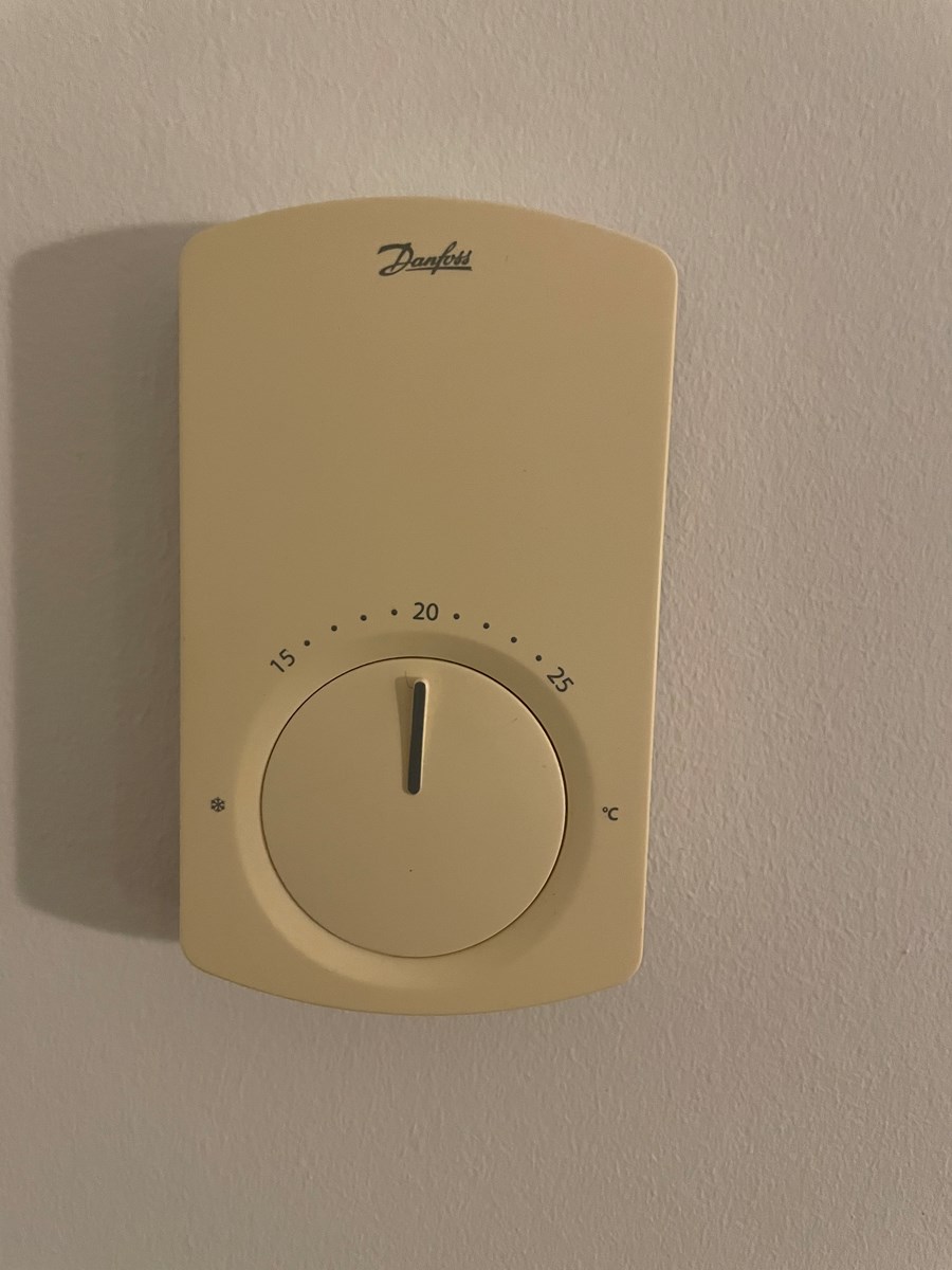

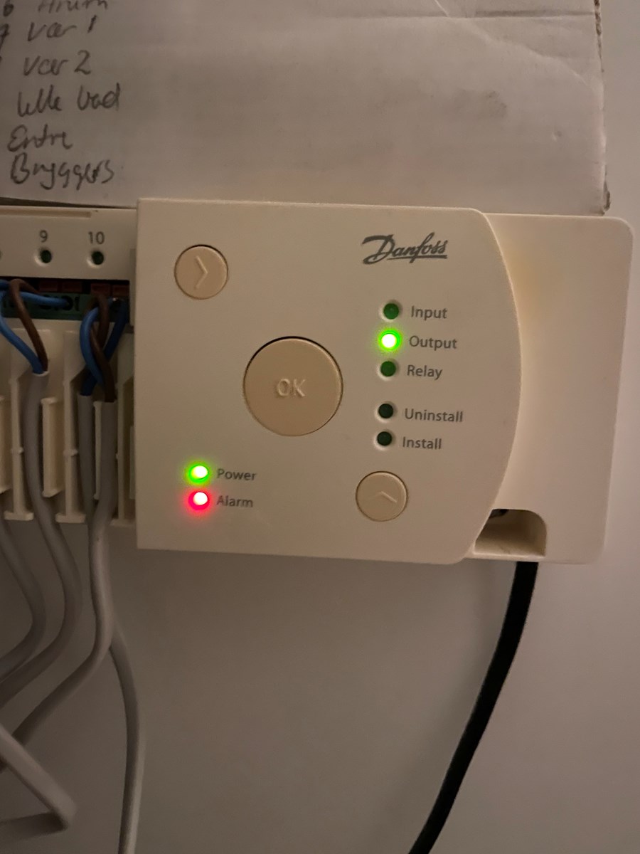

Det kører egentlig som det skal. Der er fin varme i huset, ingen kolde rum og i badeværelserne er der lidt varmere.
Men selve styringen står og blinker “alarm” og “output”.
Jeg har skiftet alle batterierne i alle rumtermostaterne.
Det der undrer mig er at det virker, men vil helst undgå at “alarm” blinker ..
Nogen der har erfaring med dette?
Den burde også blinke i en udgang. Når den blinker I Output så er det en af dine telestater den er gal med.
Tak for svar.
Jeg synes også jeg har læst at input er rumtermostaterne og output er telestaterne..
Men det er kun output og alarm som blinker lige pt.
Sidst jeg kiggede var det holdt op. Men det er som om at kommer og går..
Kan det være dårlig forbindelse mellem termostater og styringsenheden? For synes ikke rigtig 1-10 udgangene lyser/blinker når jeg regulere på termostaterne. Burde de ikke det, for at vise at det er registeret?
Skruer jeg op på 25 grader i alle rum, åbner alle telestaterne efter lidt tid.
Skruer jeg ned igen på 15 grader, lukker de alle igen efter lidt tid..
Så det umiddelbart så virker de alle?
Din master controller hedder danfoss cf-mc jeg ved lægger et link til en manual på dansk måske den hjælper sig lidt ​Manual​​​
