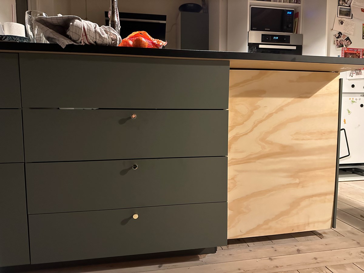

Jeg har lige sat en krydsfinerplade op til at pynte/skærme af for bagsiden af vores opvaskemaskine i køkkenet.
Men for at den kan blive ved med at pynte, skal den jo holdes ren.
Kan vi med fordel give den en overfladebehandling? Og i så fald hvilken? Ellers, hvordan kan pladen holdes ren?
Bordpladeolie eller klarlak, men begge vil ændre udseendet på pladen.
Alternativt kunne du male den i samme grå som køkkenet, så springer den ikke helt så meget i øjnene som det der i mine øjne ligner lidt en hovsaløsning på en uheldig indretning af køkkenet.
Selvbygger med stort S.
Umiddelbart først lud, så den ikke gulner, og så en hvidpigmenteret olie (gerne gulvolie - det holder længere tid end bordpladeolie imo). Så fastholdes det lyse, kontrastfyldte look og kan fortsat gøres rent.
Jeg har samme fremgangsmåde på børneværelsernes skriveborde. Det holder virkelig godt
