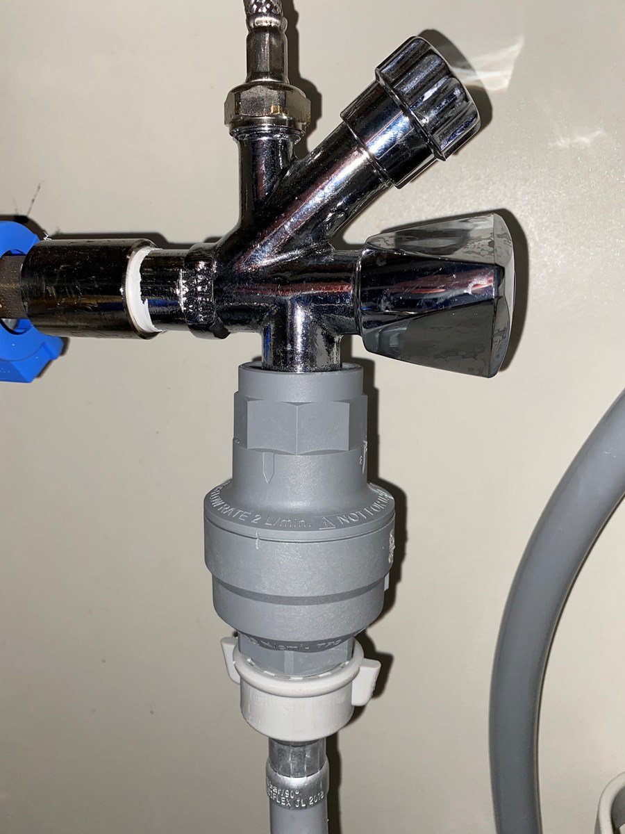

Kære gør-det-selv’ere.
Håber nogen kan hjælpe! Jeg har fået en vvs’er til at installere min vaskemaskine. Den er sat til i køkkenet under vasken. Efter er stykke tid, hvor den har fungeret upåklageligt er der dog sket det, at vaskemaskinen er begyndt at melde fejl e10, som betyder vaskemaskinen ikke kan tage vand ind. Jeg opdagede at det er waterblock’en, der stopper med at tage vand igennem. Når jeg skruer den af, er der en rød “tap” inde i, som heg kan trykke ned og derefter kan den igen tage vand ind. Når den har taget x antal liter ind, sker det samme igen. Jeg er meget træt at skrue det hele fra hinanden og tænker ikke det kan være meningen. Er det noget med waterblock’en, der er defekt? Eller skal den indstilles på en anden måde? Det er ca. hver 3-4 vaske den gør det.
Håber nogen kan hjælpe. På forhånd mange tak! 😊

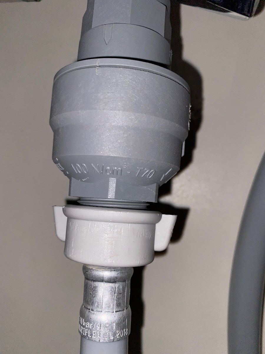

Er din waterblock justeret rigtigt? Der må være noget der kan drejes - vist nok i udløbssiden. Nogle typer har indstillingstal 1-10. Prøv evt. at søge på “Eaterblock”. Så dukker der nogle forhandlere op. Nogle af disse har monteringsanvisningen på deres hjemmeside.
Mon ikke du har en lille taste fejl  > Waterblock <
Men ellers tryk her LINK for installations vejledning.
Hvordan den så finder ud af at "nulstille sig " efter hver vask fremgår vist ikke af vejledning.
