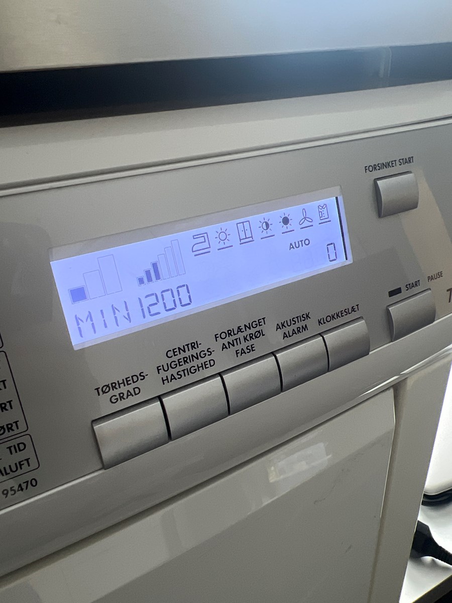

Hejsa jeg har lige skiftet rem på min aeg når jeg tilslutter den og vil køre et program køre trumlenen rundt men efter kort tid stopper den og skriver 0 min hvad kan det skyldes ?
Hej og velkommen
Har du vådt tøj i tumbleren når du testkøre den, vores AEG stopper hurtigt hvis der ikke er tøj i, eller hvis tøjet er tørt.
Og hvis du har vådt tøj i den, så kan det være "slæbeforbindelse" der er mod tromlen, der ikke ligger korrekt mod tromlen.
Så stopper den nemlig også første gang den måler på fugtigheden.
Eller det gør den model AEG jeg har ihvertfald.
Mon tøjet ikke er vådt nok så ?
Du kan jo prøve med et program, der kører på tid og ikke måler på fugtighed, så ved du da om den vil tørre.
Tror bestemt, der er et program til 20, 40 eller 60 minutter.
