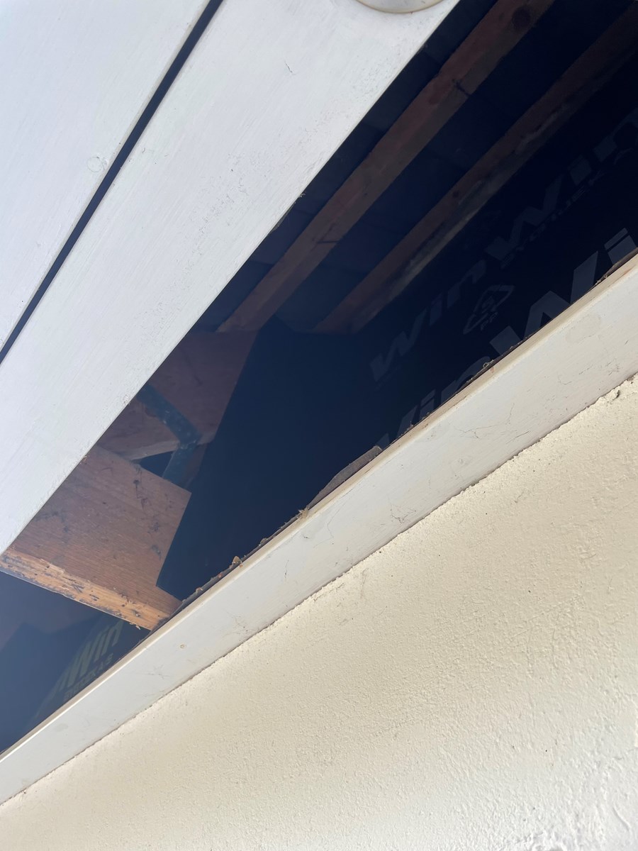

Har fået lavet 1 sal og har danflock uden undertag.
Tømreren har monteret win-win som vist på billedet her. De er ikke fuget.
Det trækker ind under div paneler på 1 salen. Vil løsningen være at der bliver fuget på de eksisterende winwin plader der er opsat?

Det skyldes typisk  mangelfuld isolering eller dampspærre.
Det er umulig at se om WINWIN pladerne er monteret korrekt. De skal clipses på spærene i siden og kan nogen gange sættes lille stykke ned uden for isolering i hulmur. Hvis det ikke er mulig så kan man fuge nederst.
Jeg synes at pladerne og isolering ligger tæt op imod taget der bør normalt være 50 mm afstand hele vejen op i loft rummet ( 15 mm nede i udhæng) det er til udluftning af skunk rum og op forbi skråvægge.  Jeg ved godt at denne tagsten kan udlufte noget fugt, men montage vejledning viser alligevel udluftning via udhæng.
