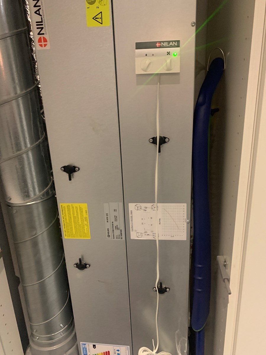

Jeg har en 3 år gammel NILAN ct200
Og den har kørt fint, blæst ind med ca 22 grader
Så i går begyndte de at blæse ind med 18 grader
Hvorfor ?
Hvad kan jeg gøre ?

Det er en passiv varme genvinding. Så de 22 gr. er meget høj indblæsning hvis ikke der tilføres varme, eller du har rumtemperatur over 25 gr.
Der kan være eftervarmeflade som er holdt op med at virke, eller du bare først nu har opdaget at kulden har sænket sig over DK og derfor den lavere indblæsnings temperatur.
