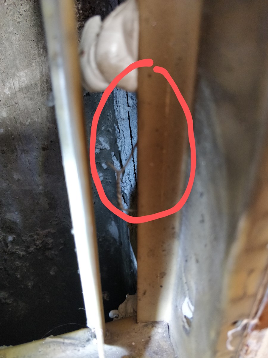

På onsdag har jeg bestilt en rengøring af kanalerne og i den forbindelse er jeg begyndt at afmontere ristene i væggene, for at rense-manden kan komme til. Jeg har hidtil været af den overbevisning/forhåbning, at kanalerne var udført i stål. Men da jeg får afmonteret den første rist, ligner det, efter min amatør vurdering, sådan noget asbest eternit lort. Har også kunnet læse mig frem til, at det var meget almindeligt at anvende det til ventilation før i tiden.

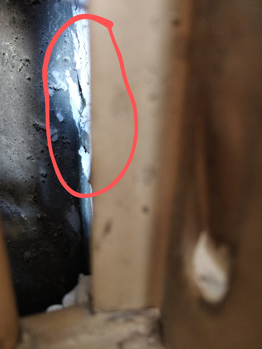

Problemet er, at der hvor håndværkerne har afsluttet kanalen, er materialet bare "knækket" på plads, så det passer med afslutningen. Der er således åbent ind til det materiale den er bygget af!
Jeg tænkte Fuck!, Har jeg og familien gået og indåndet det lort i et år nu…
Mit næste træk er at afmelde rensningen på onsdag, og så i stedet få en fagperson ud hurtigst muligt, som kan teste kanalerne for asbest.
Min spørgsmål er egentligt; Er familien og jeg dømt til en træls død om 20 år? Eller kan vi være heldige, at de asbest fibre,som måtte sidde på det knækkede stykke ventilationskanal, er "blæst" af, over de sidste 10-20-30 år, og forsvundet med udluftningen når vinduerne har været åbne?

Uden at være asbest-ekspert, så vil jeg nu mene at du skal slå koldt vand i blodet.
Asbest-holdigt materiale er jo ikke sådan en uudtømmelig kilde af asbest-fibre, der efter årtier stadig blæser nye asbest-skyer ud    Det skal selvfølgelig undersøges - også for at du får ro. Men normalt skal der en fysisk påvirkning til, før asbestfibre løsner sig og kan blæse ud. Hvis der ér asbest i dine kanaler, så er det klart, at håndværkeren der knækkede pladerne og dem der boede i huset dengang, nok er blevet udsat for noget. Men så mange år efter, kan jeg ikke forestille mig at det er kritisk.
Det skal selvfølgelig tjekkes og i værste fald laves om - men tror ikke du skal akut skal bekymre dig om familiens liv
Mvh. AllanE
Tak Allan, det giver mig da noget ro umiddelbart.
Der er helt sikkert brud på materialet, men som du selv er inde på, har det måske set sådan ud siden kanalerne blev lagt ind....Som måske allerede blev gjort da huset blev bygget i 59. Man kan håbe på, at den eksponerede overflade, er blæst løs for fibrene og at de så er forsvundet med tiden.​​​​
Førhen var det meget almindeligt bare at tilpasse ved at brække små stumper af, det brugte man også hvis der skulle hjørner afeternit  tagplader.
Hvis dine kanaler er fra 1959, og af eternit, er der garanteret asbest i. (de var også meget brugt til udluftningskanaler)
Men som andre nævner, er de løse fibre for længst blæst ud, og kanalerne er sikkert også dækket af en lag slidt.
Men begynder du at rengøre kanalerne, vil der være risiko for at der bliver asbest fibre frigjort.
Ikke alene håbe på, det er helt sikkert at der kun kommer asbest fibre ud lige når den knækker. Det er støvet fra bearbejdning af asbest der kan indebære en risiko.
Din risiko ved at fortsætte med at bo i huset er ikke eksisterende, ved at det er eternit kanaler.
Tak for svar gutter, det giver mig altså noget ro! Nu får jeg afmeldt rengøring og bestilt undersøgelse....og så kan det være at det på længere eller kortere sigt skal lukkes helt af, og ny varme løsning etableres.
