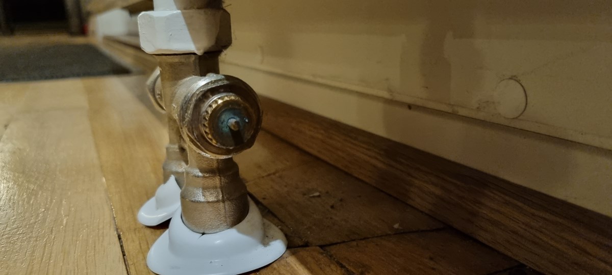

Hvilket gevind?

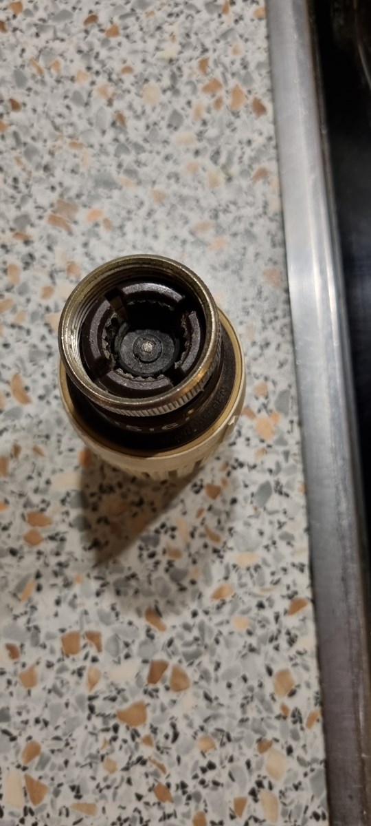

Jeg skal have fundet en erstatningstermostat, der matcher denne, men jeg er i tvivl om gevindet.
Det er ikke M30 - måske en M28.

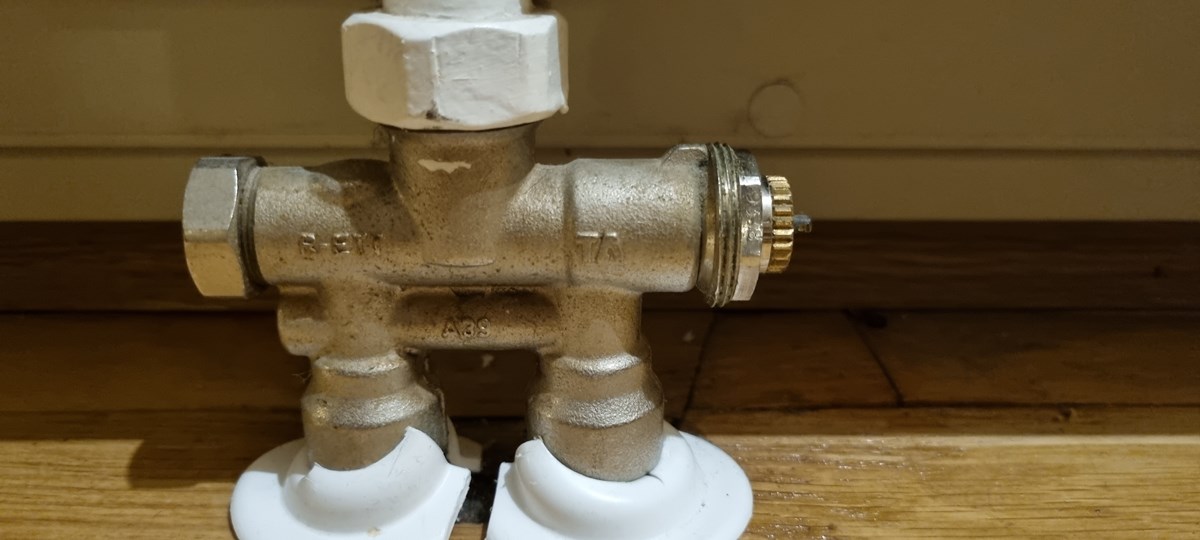

Du skal GOOGLE "TA termostat". På 2. foto er der TA i støbningen.
Når det er af ældre dato bliver der anført M28x1,5 ved Google.
Har du en skydelærer kan du også kontrollerer gevindet, udv. dia = 28 og afstand mellem gevindtop = 1,5.
