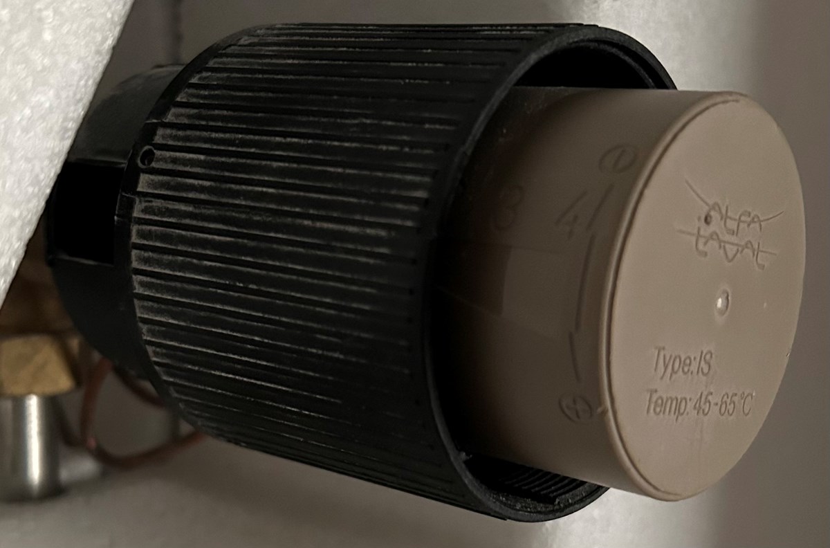

Jeg er flyttet i ny lejlighed og måler (med stegetermometer) det varme vand i vandhanen til næsten 60 grader. Jeg har googlet mig til en ideel temperatur på 50 til maks. 55. Jeg tror, jeg har fundet termostaten i teknikrummet. Spørgsmålet er, hvordan den skal betjenes? Jeg kan ikke dreje den grå dims i midten, men jeg kan godt dreje den sorte “krave” men kan ikke aflæse nogen indstilling.
Den står vel på tre nu
Ah, når jeg drejer den sorte kappe med uret, kommer 2 til syne, og dermed skruer jeg ned for temperaturen
Tak for hjælpen johnm
