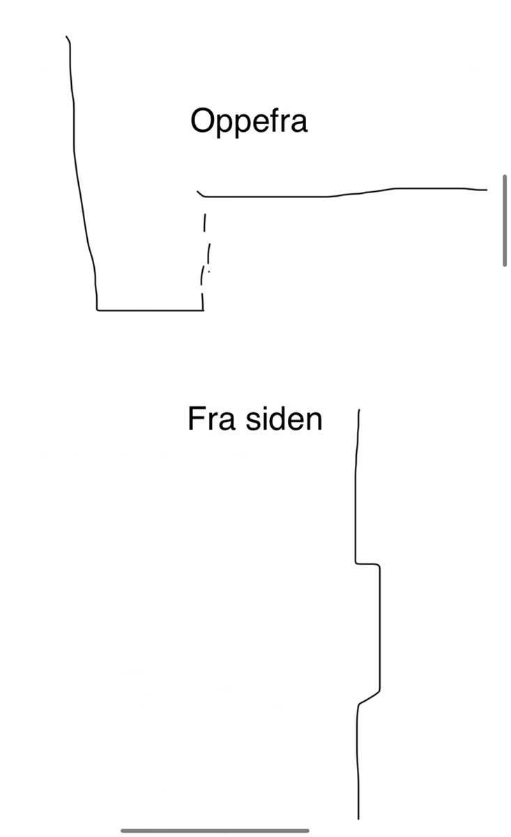

Det drejer sig om selve væggen som skal bygges imellem værelserne - om den, der hvor indbygningsnichen er, kan nøjes med en vægtykkelse på 50 mm.
Jeg regner ikke med, at den skal fylde hele bredden af væggen, så de tykkere multipladerovenover kommer også til at hvile af på tykke multimplader.
Jeg har forsøgt at tegne det.
Med indbygnings niche mener du så et indhak til at stille f.eks. hårshampoo ?
Så vil det helt klart kunne holde.
De  50 mm multiplader kan holde til en del tryk oppefra, men hvis det er en større væg som evt. ikke er støttet for oven så kan det godt blive noget  "dingelværk"
Det var det jeg frygtede med mine bruse vinger. Men jeg havde meget lidt plads så der skulle skæres ned hvor det kunne lade sig gøre.
