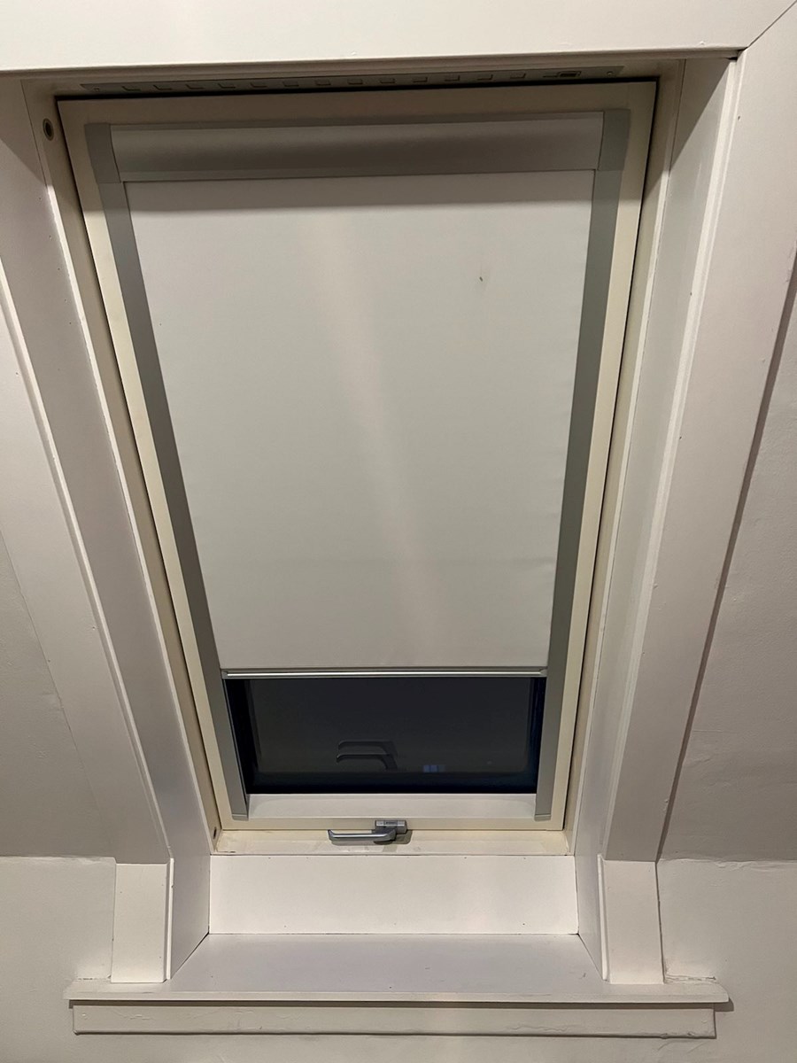

Det er blevet koldt udenfor men sandelig også ved mine skråvinduer på 1. salen. Lysningen er utroligt kold, særligt i bunden. De aller-koldeste morgener er den så kold, at der er mere kondens her end på selven ruden. Jeg går og overvejer hvad jeg kan gøre ved det. Jeg tænker at der må mangle isolering?

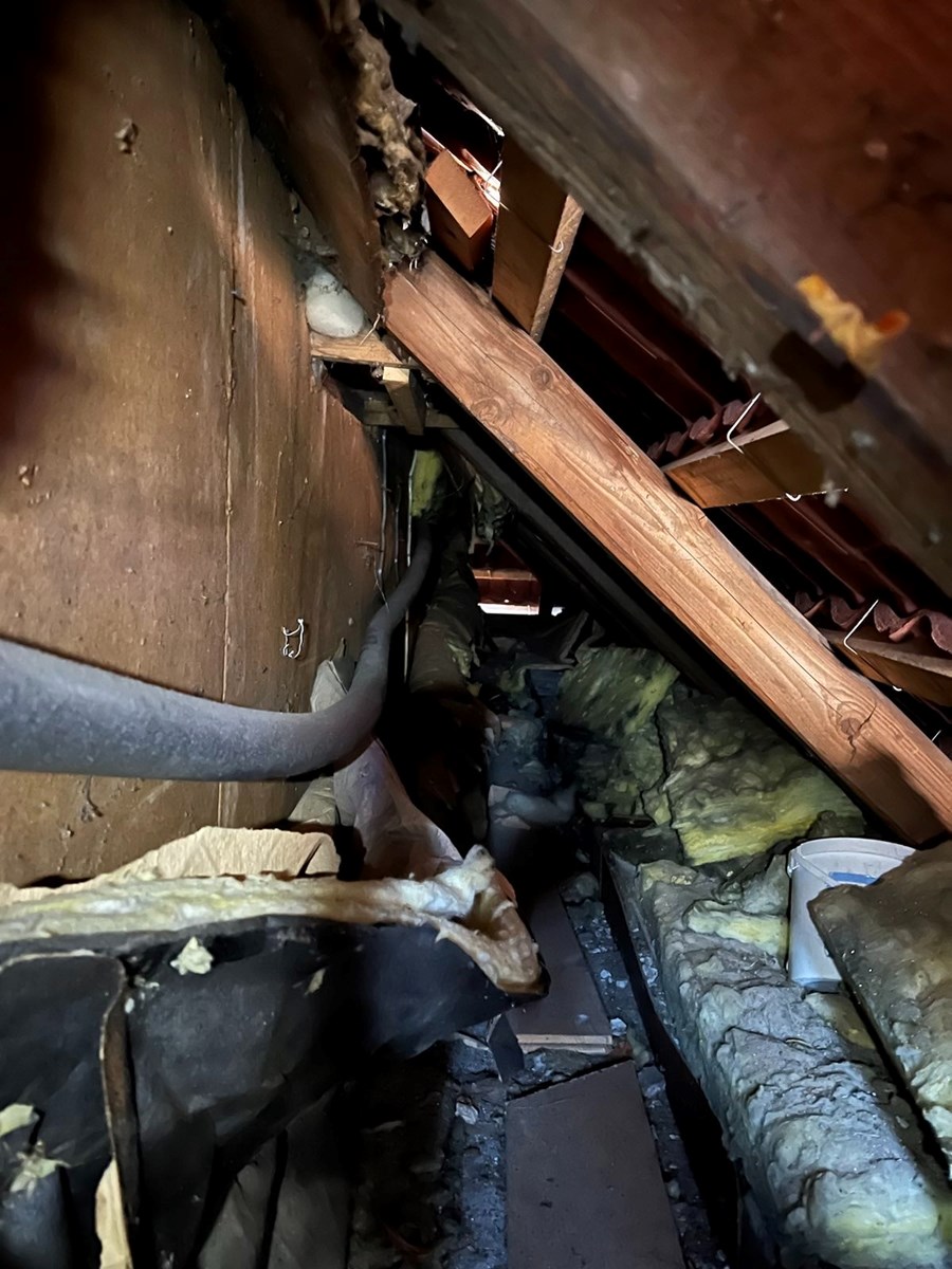

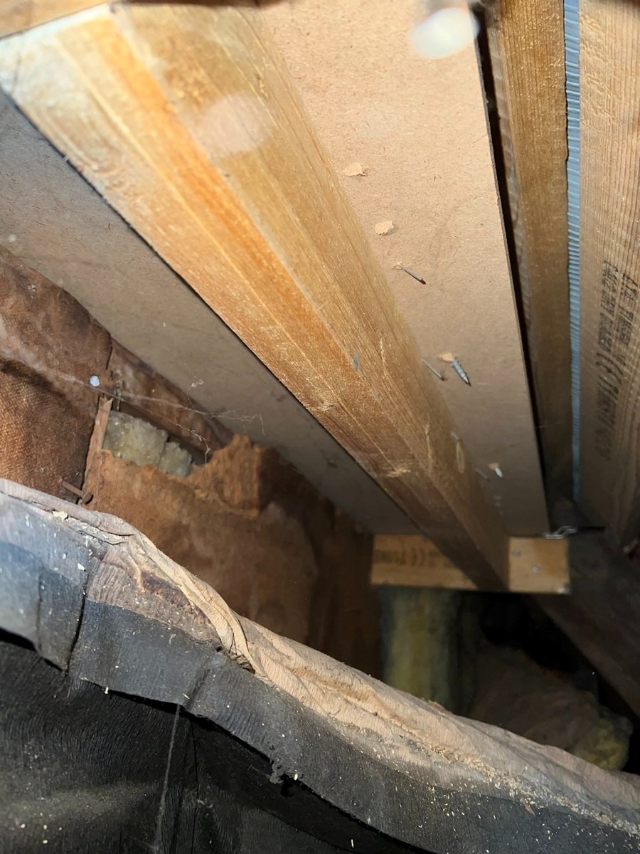

Tak for de gode inputs - det sætter jeg stor pris på. Det er helt rigtigt at en tur i skunken kan give lidt mere, så turen gik derind i formiddags.

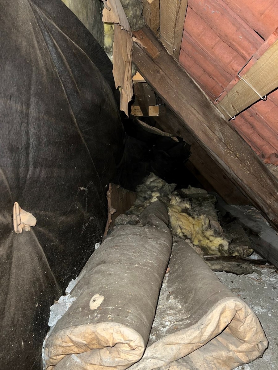

Det ligner umiddelbart at der ikke rigtig er nogen isolering på undersiden.
Jeg benyttede lejligheden til at få rettet lidt op på den nedfaldne lodrette isolering. Det skal siges at der også er yderligere isolering bag de lodrette plader, så det er ikke helt galt - men det lader ikke til at der er andet i bunden af lysningen end en plade. Jeg tjekkede under to vinduer og de så nogenlunde ens ud.

Hvis det øverste billede er undersiden af din vinduesplade har du svaret på hvorfor det er koldt:-)
Så vil der sandsynligvis heller ikke være nogen isolering bag den lodrette plade under vinduet.
Det ser i øvrigt ud som om der er plads til forbedring med resten af isoleringen også.

Ja, der er ingen tvivl om at der er plads til generel forbedring af isolering af skunkvæggen også. Der er dog også noget isolering bag de lodrette skunkvægge, men jeg har fået hængt det nedfaldne op igen.

Nederste billede ligner at der er lukket af for ventilation ved tagfoden? Det er ikke så smart hvis det er tilfældet. Det må ikke proppes isolering ud der stopper for ventileringen.

Omkring ventilering i skunken, så kan jeg godt se at det ser sådan ud på billedet, men den går umiddelbart ikke helt ud til taget og der er kommer både lys og masser af luft ind på den anden side. Så det tror (håber) jeg ikke er et problem.
