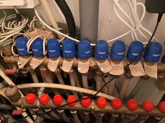

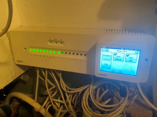

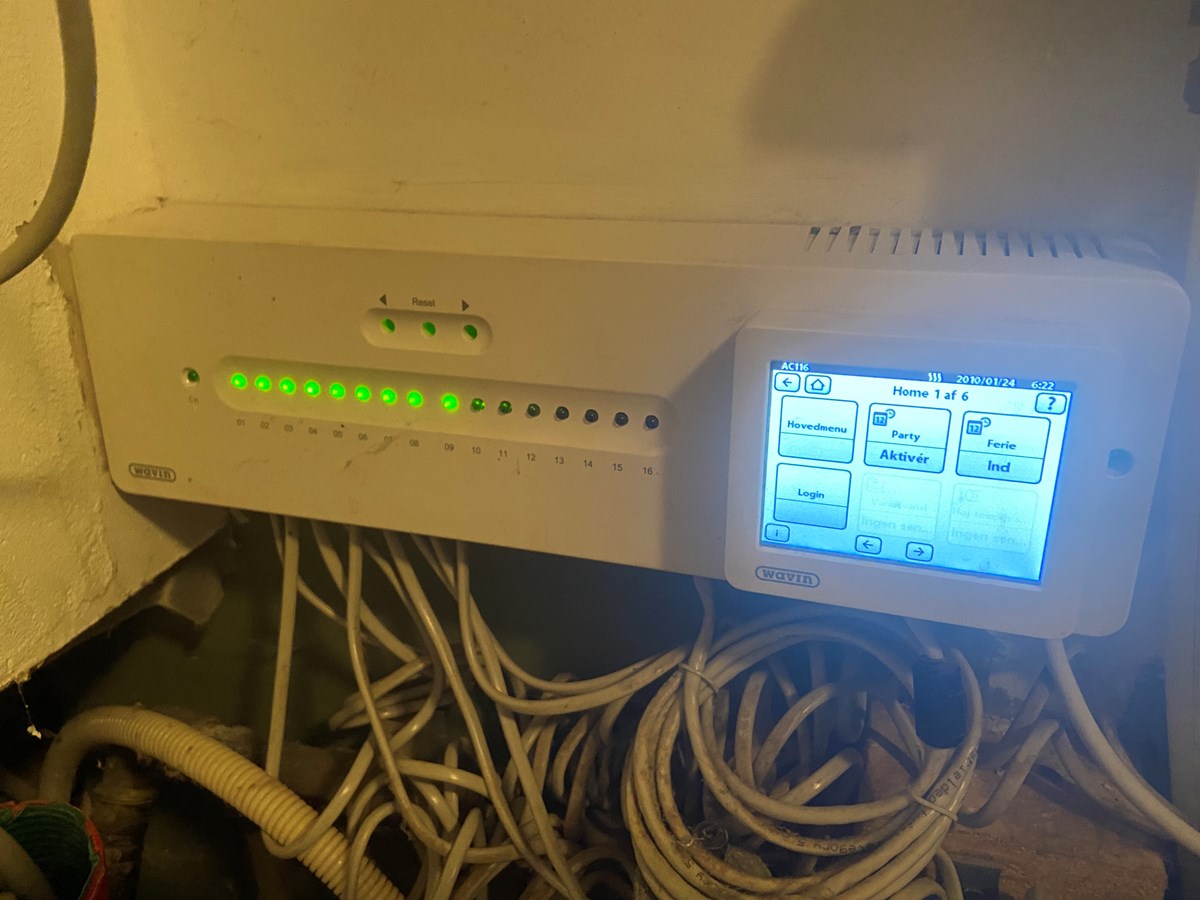

Hej, jeg har en varmepumpe som bl.a. forsyner gulvvarme via en wavin 9000 styring. Systemet blev etableret i 2013. Problemet er at der er konstant varme i gulvet i 2 rum selv om termostaten ikke kalder på varme. Dvs. Der er grønt lys i display på styringen og setpunktet på termostaten er 19 grader men alligevel er gulvet varmt og der er 24 grader i lokaler.

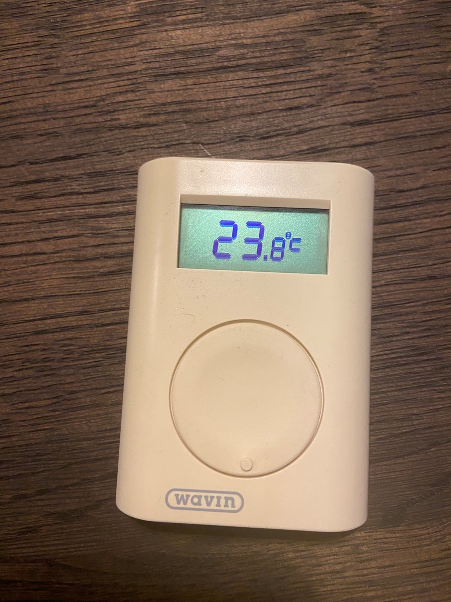

Rumtermostater er trådløse og viser det samme som i display og der mangler ikke batteri.
Er virkelig træt at at se jeg bruger 50 kWh i døgnet med de priser vi pt har når jeg ved vi kunne bruge meget mindre. Nogen der har et bud på hvad der kan løse mit problem inden jeg ringer til vvs’en?

Din stifter i ventilen på de pågældende 2 rum har sat sig i åben position.
Tag telestaten af, og tryk stiften ned et par gange med en flad skruetrækker indtil den kan bevæge sig frit op og ned. Så skulle dit problem gerne være løst.

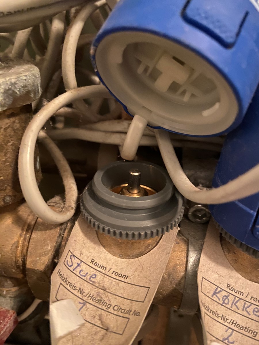

Mange tak for input. Jeg synes desværre ikke det har haft den ønskede effekt da jeg her til aften fortsat har meget højere temperatur end sætpunktet. Jeg tog  telestaterne af i morges og trykkede stifterne i ventilerne i bund en del gange og satte telestater på igen. Jeg synes heller ikke det virker som om telestater ikke sidder ordentlig monteret. Den grå plastikring som telestater trykkes ned over kan sidde løs hvis den ikke er skruet helt i bund (er gjort). Kan det have noget at sige hvis den ikke er skruet i bund?
Elmand: jeg er ikke helt med på hvad det er for en termostat der sidder ved fordelersystemet. Alle mine termostater er trådløse og sidder i hvert rum men tænker jeg misforstår hvad du mener?
Jeg har lige lagt er billede mere op af telestater og et hvor plastikringen jeg skriver om kan ses
Hvis den ikke er skruet i bund, så kan telestaten ikke nå til at trykke stiften helt i bund, og kan dermed heller ikke lukke helt = der er altid lidt åben for varmen til den kreds.

Igen tusinde tak for alle de gode input. Det er en varmepumpe (luft/væske) og der er gulvvarme i hele huset dvs. ingen radiatorer. Jeg har haft alle telestater af igen og motioneret ventilerne igen samt sikret plastikbeslaget er skruet helt i bund - og nu virker det 🥳. Takker og bukker for hjælpen 🙂
