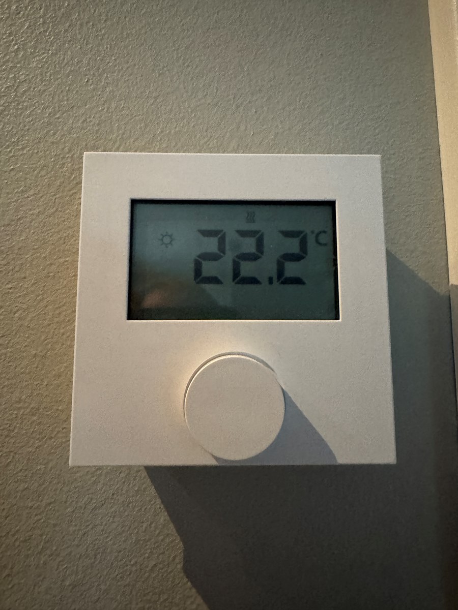

Har et spørgsmål til vedr. min gulvvarme styring (megatherm 24 v trådet)
Er der nogen som ved om en Danfoss FH-WT 24v trådet rumtermostat kan bruges istedet for megatherms termostater
Mvh
Ole
Det kan den næsten helt sikker. Det er begge kun en tænd / sluk funktion.

Hej Ole (Håber der stadig er "hul" igennem)
Fik du prøvet Danfoss FH-WT 24V på Megatherm gulvvarmeanlægget ... og virkede det?
Dbh
Peter
Hej Peter
Jeg købte en anden styring, så desværre nej.
Den jeg købte findes i flere variationer og fabrikanter
Mvh
Ole
Ps. Den virker rigtig godt 👍🏻
