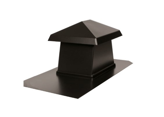

Jeg har et hus med fladt tag, som har flere aftræksrør hvor taghætten er med flad top (se billede). Det betyder desværre at når den varme luft fra huset møder den kolde flade top, så drypper kondensen ned gennem aftræksrøret.

Jeg tænker at en mulighed er at fjerne toppen og skrue en ny top på - en top med hældning a la den sorte taghætte.

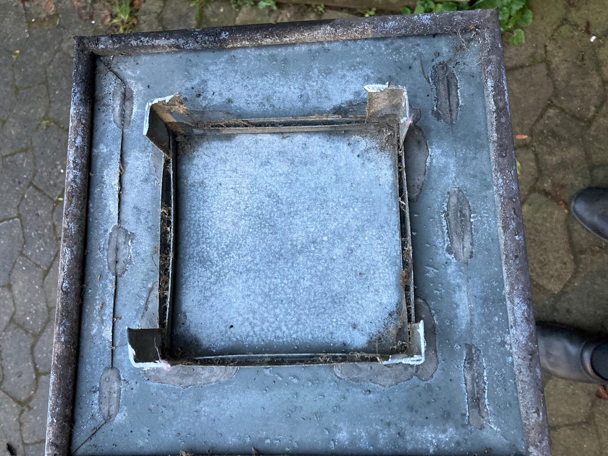

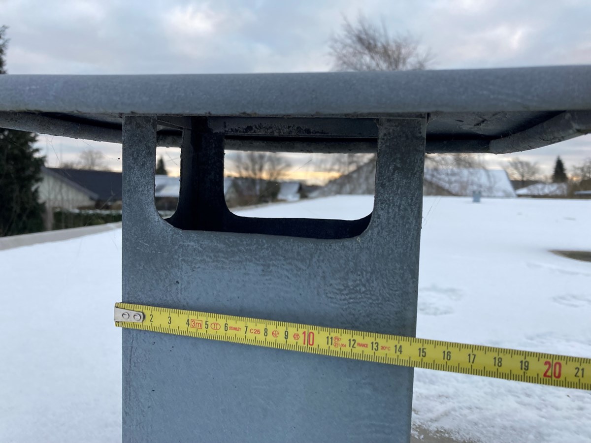

Jeg endte med at skære toppen af den gamle aftrækshætte, hvilket viste sig at være en god idé, da der var nogle kanter på undersiden som under alle omstændigheder ville have fået kondensen til at dryppe ned, selv om jeg havde brugt "buleudtrækker-tricket" (hvilket i øvrigt var et godt forslag). Se billede nr. 1.

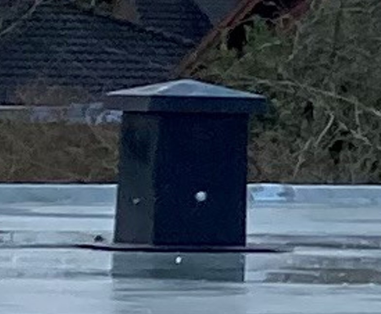

Jeg købte nogle nye hætter som jeg satte ud over og lagde isolering imellem. Det er blevet en ganske fin løsning og til 1.000 kr. for to hætter er det en del billigere end tilbuddet på 10.000 kr. fra blikkenslageren. Billede nr. 2.
Hætten har allerede væren igennem kulde, kraftig vind og masser af regn - og indtil videre holder det stand - 7-9-13.
