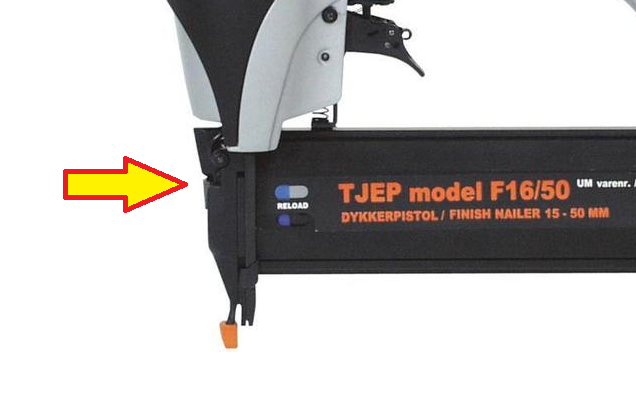

Min søm/stiftpistol har virket upåklageligt i lang tid.
Nu ser det ud som om en stift har sat sig fast i "mundingen". Der stikker noget ud som jeg tror må være en stift. Den har samme farve og størrelse som stiften, men det kan selvfølgelig også være den stang (slagstift), der skubber stiften ud.
Inden jeg kører til leverandøren (der formentlig vil sende den til reparation) vil jeg spørge her på foraet, om nogen har haft samme problem, eller måske har erfaring i at skille den ad.
Mener jeg har samme model, den ligner meget.
Selve "snuden" er nem at skrue af..
Har du husket at smøre den jævnligt, det at komme et par dråber olie i stutsen, inden du tilslutter luft. (eller bruge tågesmøre)
Tak for svaret. Det prøver jeg i morgen
mvh
Keld
Når du skruer dæksel af skal du lige holde øje med placering af de dele der er , sikkerheds pal o.s.v. Ligeledes trækker du fjederen tilbage i magasin.
Olie er altid godt i passende mængder.
Jeg har en lidt billigere model. Den har skudt mange stifter men det sker næsten daglig at pladen foran skal skrue af og så rense for mishandlede stifter.
Tak for de gode svar. Operationen lykkedes og sømpistolen virker nu.
