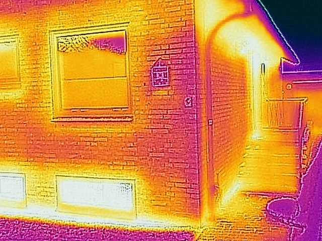

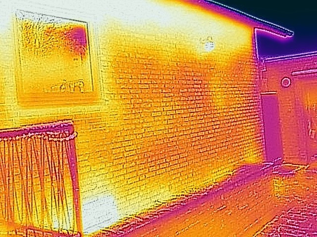

Jeg bor i et hus fra 1957 der burde være hulmursisoleret. Men jeg gad godt vide hvor god isoleringen er - om den fx er faldet sammen.
Har et billigt termokamera (Flir 1), kan godt se temperaturforskelle, men spørgsmålet er hvor lille forskel skal være for at man kan sige den er OK?
Spørger jeg én der lever af at hulmursisolere er svaret nok givet ...
/Henrik

Jeg har et hus på ca samme alder, der er ikke meget hulmur, optimalt skulle der være 70mm hos mig, men der tikker kopsten ind, og mørtlen hænger i gardiner, så vil tro jeg har under 50mm isolering.
Det er jo især fra udhæng og lidt nedad man skal være opmærksom på. Kan man der se en markant grænse kunne det indikere toppen af isolering. Du kan jo også "måle" indvendig og se om muren er markant koldere i nogen områder.

Under vinduer, glemte murerne af og til isolering, og ved hjørner, gavle mm. Der blev storsjusket med isoleringen dengang...

Hvis jeg var dig ville jeg bore ind udvalgte steder og mærke efter med noget langt og tyndt.

Det kunne faktisk godt se ud som om der kommer en del varme ud oppe under taget. Og i soklen. Og i de uisolerede kældervinduer jeg ikke har fået skiftet endnu ...
Husk at tjekke varmekurven på dit kamera, dvs. se hvad forskellen er på de forskellige farver. Et termografi-kamera viser forskelle relativt, dvs. det kan snyde lidt og se værre ud end det er. Nogle vil altid vise det koldeste område som blåt og det varmeste gul/rød, uanset om der er 5 graders forskel eller 0,5.
