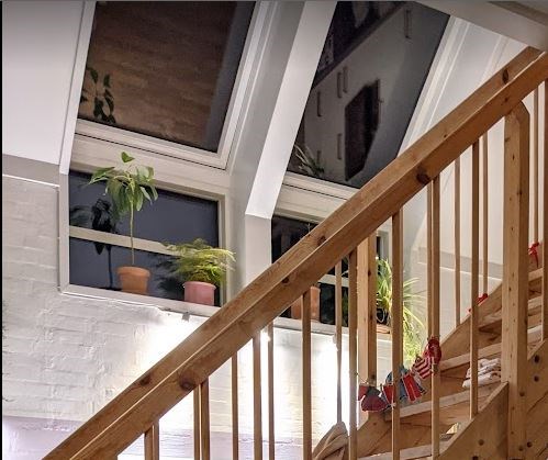

Hej LDS,
Vi har et meget stort kuldenedfald fra vores ovenlysvinduer i køkkenet. Og der er meget kondens i bunden af ruderne. Da der er køkken under, er nærmeste radioter i modsatte ende af rummet eller i toppen af trappen til højre for vinduerne. Altså ingen varmekilde lige under.
Ved en rumtemperatur på 19,5-20 grader, er der i vindueskarmen oppe under ovenlysvinduerne omkring 4 grader koldere. Måske endnu koldere ved selve ovenlysvinduet. Den relative luftfugtig ligger mellem 45 og 60 %. Vores hus er fra 87, og jeg formoder at vinduerne er lige så gamle.
Hvad kan jeg gøre for at afhjælpe problemerne med fugt, kuldebro og kondens? Vil det hjælpe at skifte glasset i vinduerne? Vi lufter naturligvis ud 2 gange om dagen med gennemtræk.
Vedhæftet er et billede af kondens, når der er produceret rigtig meget vanddamp fra madlavning og bad. Almindeligvis er der blot kondens i bunden af vinduet.

Som jeg ser det har du følgende muligheder..
¤ Udskift vinduerne til moderne 3 lags..
¤ Eller lav forsatsvinduer (nok ikke den kønneste løsning)
¤ Få en varmekilde sat op, så der er samme temperatur ved vinduerne, som rumtemperaturen.
Du tænker ikke at skifte glasset alene kan gøre tricket? Det bliver svært at sætte en varmekilde op dér under vinduet, er jeg bange for.

kls skrev den 13-12-2022 12:12:48
 3 lags termoruder, er formodentlig en del tykkere, så der skal nok nye vinduer til.
Kan du ikke have en radiator neden for vinduerne, varmen trækker jo op.
De vi for et par år siden fik skiftet alle vores gamle 1978 vinduer med nye Velfac 200 vinduer med 3lags glas, regnede vi også med at slippe for at skulle tøre vinduer af hver morgen, men vi fik en lang næse.
Jovidst dyggen er da væsentligt mindre, men især i bunden og i de nederste hjørner er der så meget, at vi stadigvæk bliver nød til at tøre af hver morgen.
Og vores luftfugtighed ligger på under 50%, og der bliver dagligt luftet ud.
Ruderne vil jo være det koldeste sted, så derfor vil det hjælpe med en varmekilde under ruderne..
