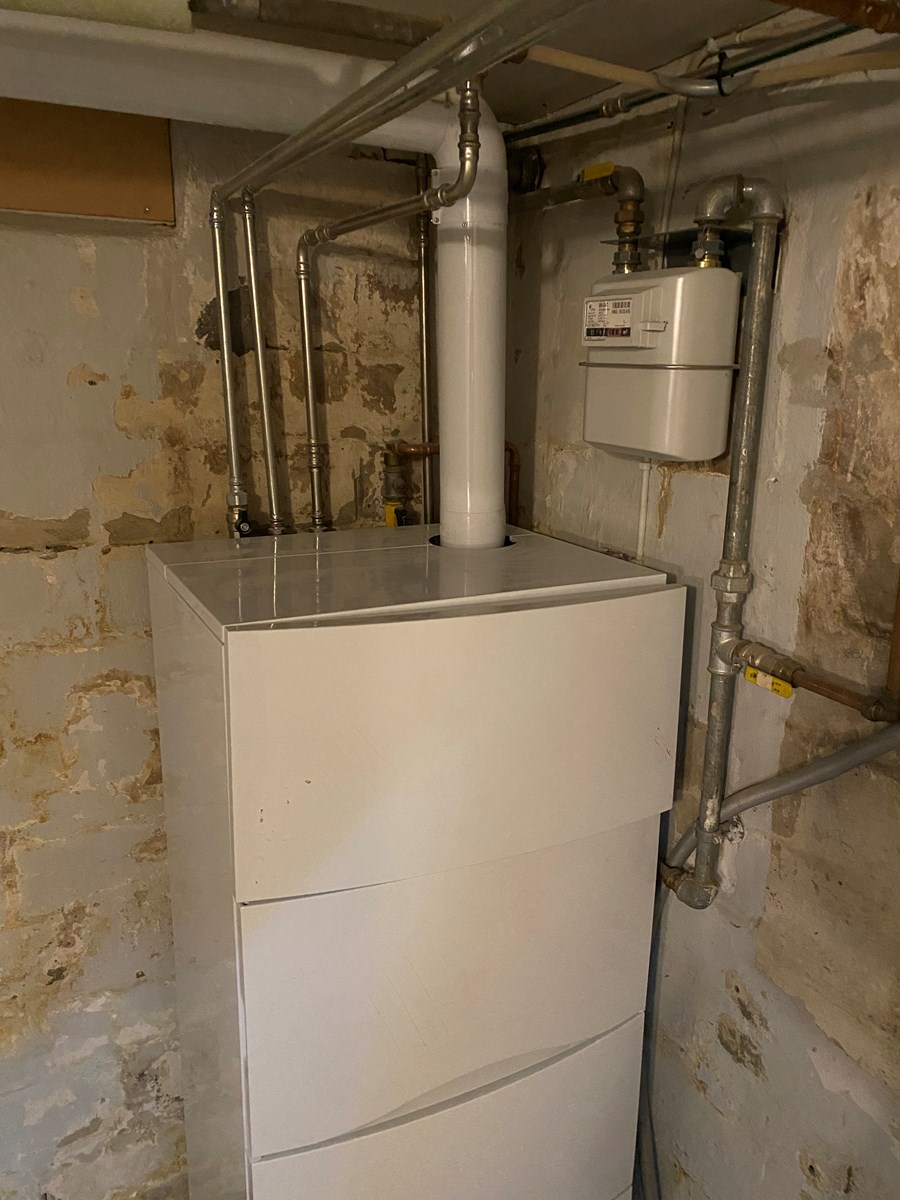

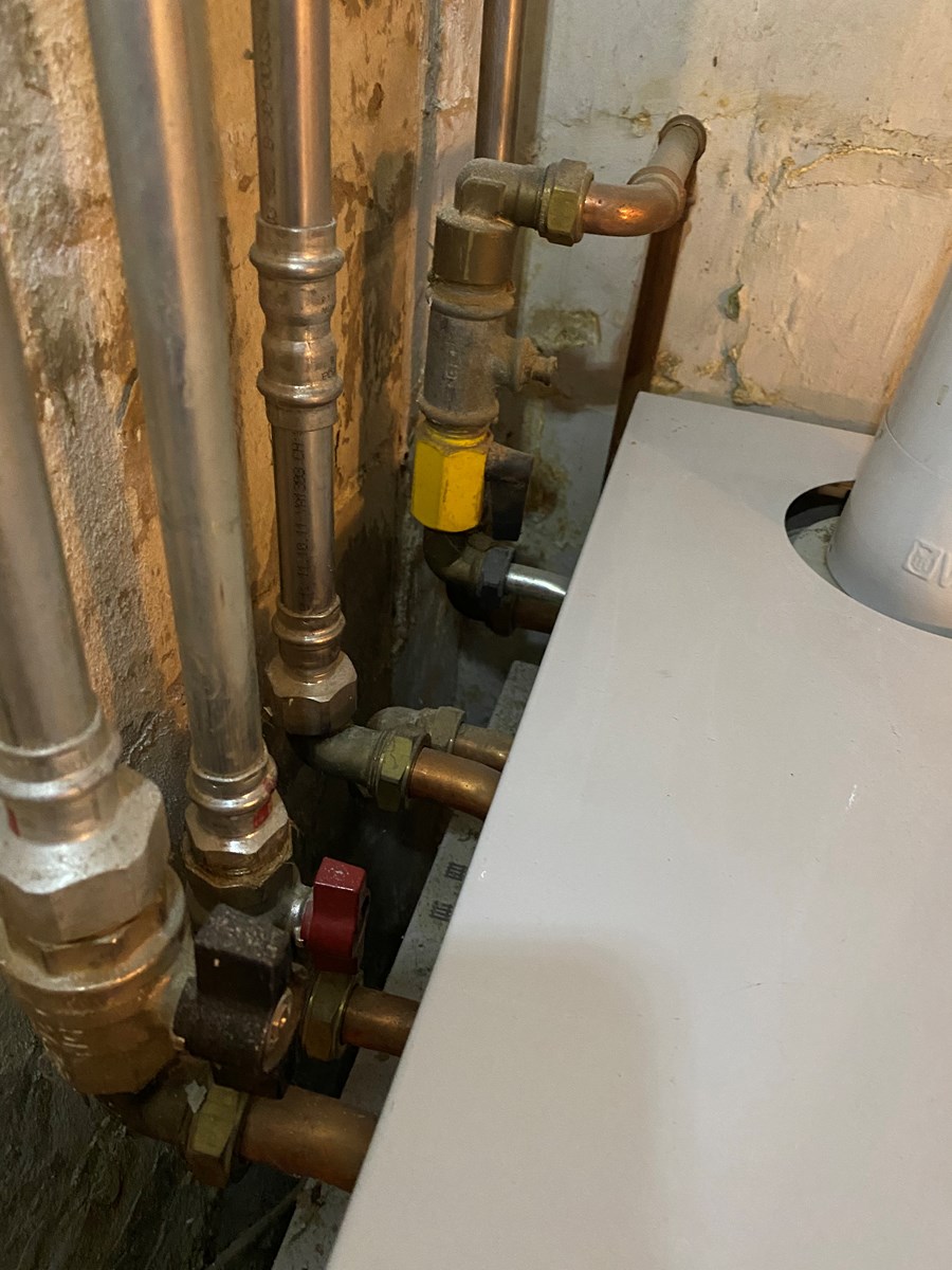

Hejsa! Jeg skal igang med at renovere vores fyrrum. Jeg ville gerne have pudset vægge op - også bag fyret.  Er der noget til hinder for at jeg afmontere gas/vand tilslutninger og rykker fyret udfra væggen imens jeg pudser op? Og derefter tilslutter det igen. Der er ballofix monteret på alle rør. Jeg vedlægger lige to billeder.

Det er der sikkert ikke noget i vejen for. Men du skal lade ophængs stativ sidde så den øgede vægtykkelse ikke får nogen betydning. Den er tung, og hvis ikke du får varmvands beholder i den tømt for vand er den meget tung
Tak Erik. Men hvad mener du med ophængsstativ? Det er et Vaillant Compact fyr som bare står på gulvet.
Bh. Simon
Så er der ikke noget med ophæng.
