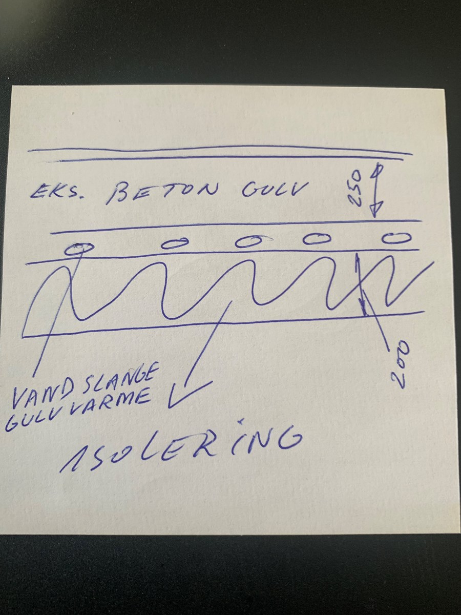

Jeg har en bolig, hvor der er fuld kælder, der er ret højloftet (3m)
Mit projekt er at etablere gulvvarme. På følgende vis.
Mit gulv er beton med klinker på, der er ingen træ elementer i gulvet.
Mit projekt er at montere gulvvarmen på loftet i kælderen og herefter montere 200 mm isolering.
Der er tale om vandbåren gulvvarme, som jeg vil fastgøre på at armeringsnet, jeg først gør fast i loftet.
Vil dette projekt give en god varmeøkonomi?, Vil det virke? er der noget jeg skal passe på?
Så du vil have varmeslanger liggende "løst" under loftet, kun monteret på et armeringsnet? Så først skal du overføre varme til luften rundt om slangerne og derefter skal den varme luft overføre energien til betonen?
Eller vil du på én eller anden måde støbe slangen fast oppe under det eksisterende dæk?
Det bliver nok nødvendigt også at montere varmefordelingsplader for at få tilstrækkelig varmeafgivelse. Systemet vil helt sikkert virke, men ikke med den bedste økonomi. Der vil være stor varmeafgivelse til indermur, og hvis betonpladen har forbindelse til ydermuren vil det også være varmeafgivelse (kuldebro) der.
Det vil ikke virke. Du får stort set ingen varmeoverførsel fra slanger og op til beton pladen.
Du kan gøre det at du bruger aluminium varmefordelingsplader, Dem lægger du slangen i, og smører fliselim på overside med en tandspartel med ret store tænder. Så presses den op imod beton og der sættes en lille støtte under og ned til gulvet. Når du har 3-4 stykker til at sidde korrekt så lægger du en forskalling på begge flanger, borer igennem forskalling og alu flangen -sætter rawl plug i og skruer det fast. Den operation skal være færdig inden fliselim størkner. Det vil sige inden for ca. 2-3 timer. for hver etape.
Når du kommer hen til enden vendes om og en tur tilbage. Det vil give varme i gulvet men langsomt til at regulere. Det betyder normalt heller ikke noget bare du holder fremløbs temperatur ret lav. Så termostat ikke skal slukke ret ofte.
Og så 200 -250 mm isolering under.
Her kan du så bruge dine forskallinger til at ned stroppe et nyt loft. husk ingen dampspærre.
