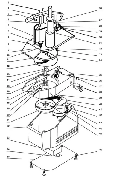

Vi har en Hendi Vegetable cutter, Profi Line 231807 i vort fælleskøkken.
Den er defekt, kører ikke. Jeg har brug for lidt vejledning,
hvordan åbner man maskinen uden at komme til at beskadige noget ?
På forhånd tak til nogen der har et godt råd.
Vh.  "Prins Pilfinger"
"PP"
Det ser ud til bundpladen pos 25, skal afmonteres først, måske det bare er de 4 fødder den står på der skal skrues af.(pos 46)
Så kan du komme til at skrue overparten af, så du kan skifte remmen.

Hvor har du den medsendte "split-tegning" fra ?
Den ligner meget den, som Hendi viser i sin
Sparepart_Form_231807_drwg & list_
Batch_nr_000000_until_662777 ( dec.2016)
men din viser visse details og har en anden
nummerering end Hendi's reservedelsliste.
Kender du noget til en video, hvor det vises,
hvordan man adskiller snitteren ?

Vedrørende din private besked...
Havde ikke set du spurgte hvor jeg havde tegningen fra, da jeg havde slået notifikationerne fra på tråden..
Jeg kan desværre ikke huske hvor jeg fandt tegningen det var bare en jeg googlede.
Har lige prøvet at google lidt igen, men har ikke kunnet finde den...
