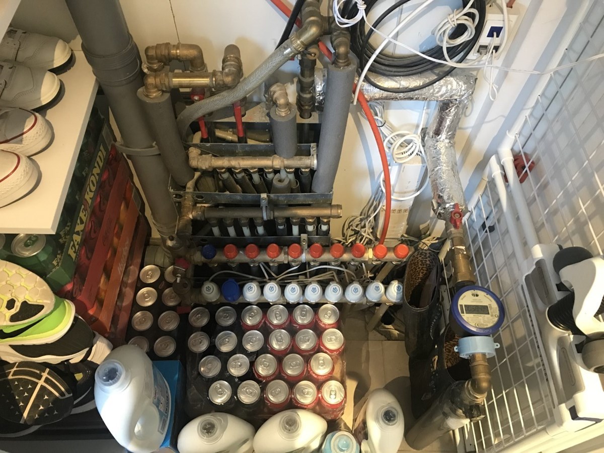

Gulvarmen er i nogle rum ikke-eksisterende, trods der er forsøgt skruet op på 30 grader og sådan har problemet været i flere uger, så den har fået rigelig tid til at sende varmen.
Alle "hætterne" er varme ude i teknikrummet, men altså kun nogle rum der bliver varmet op.

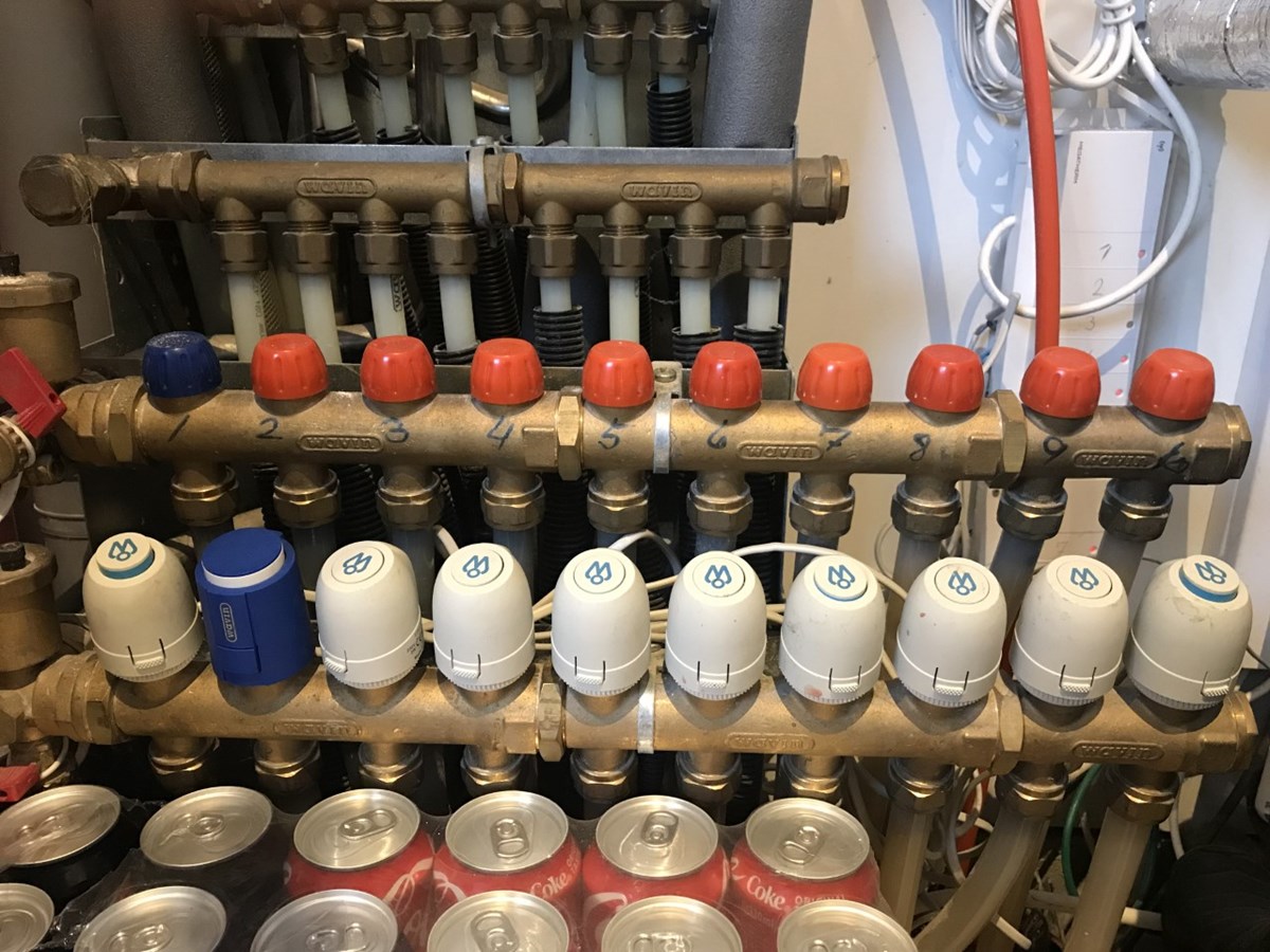

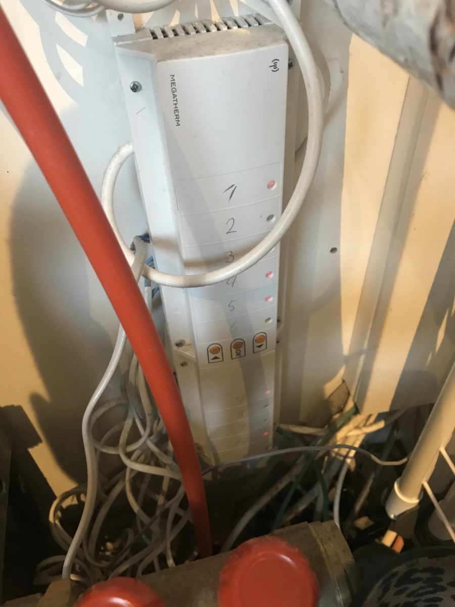

Jeg kan se på din styring at der "lige nu" kaldes på varme på udgang 1 - 4 - 5 - 7 - 10 Men det er kun  1 - 2 - måske 7 - 10 hvor telestater har løftet toppen op. Så det er kun dem der er åbne. Skal man følge dit skema så får du " lige nu " kun varme i soveværelse - bad ved soveværelse - entre og køkken.

Skrue op så den røde lampe lyser og se efter 5 - 10 minutter om hatten hæver sig på den pågældende telestat. Prøv at følge ledning fra styring til telestat. Det er lidt mistænkelig at nr. 2 er åben uden at der er lus i lampe nr. 2. Det kan skyldes ombytning eller at du har taget billedet umiddelbart efter at termostat nr.2 har meldt " varm nok "
Når der er nogen der virker så skal du fejlfinde på den enkelte kreds og ikke slukke og tænde det hele
