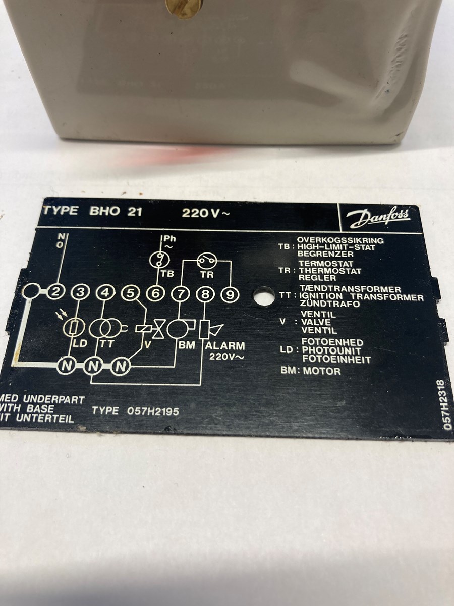

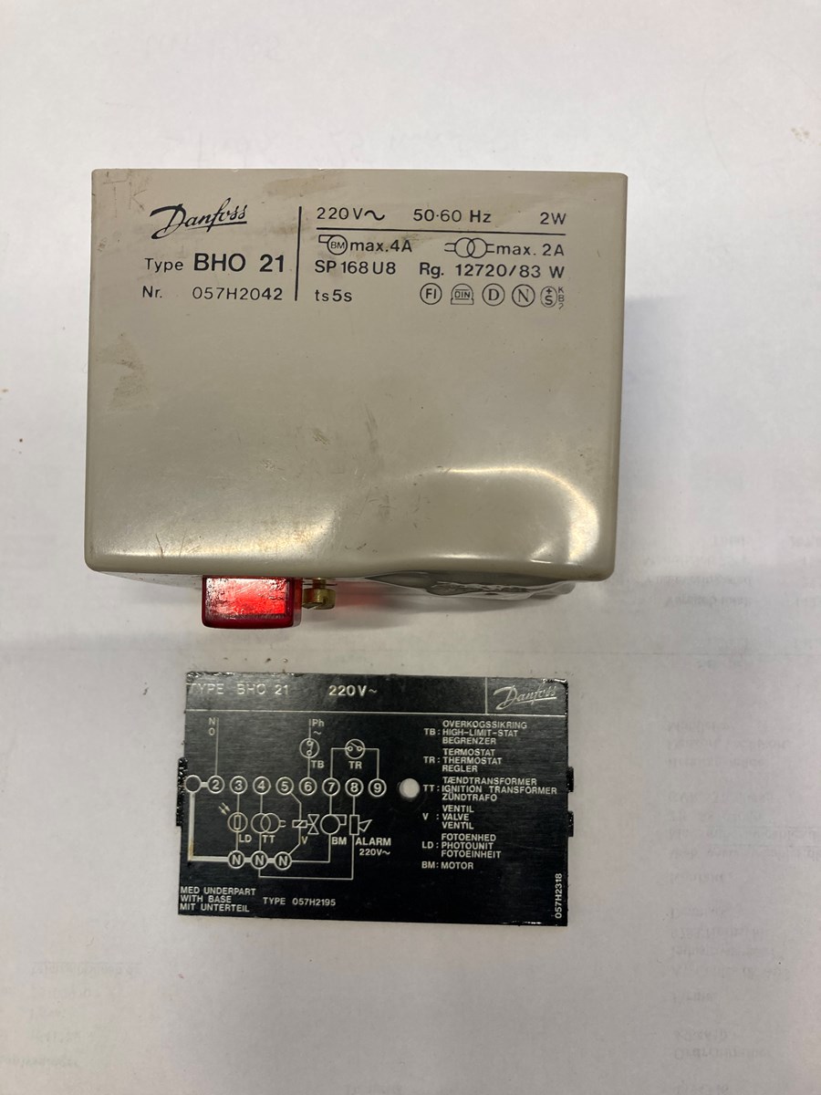

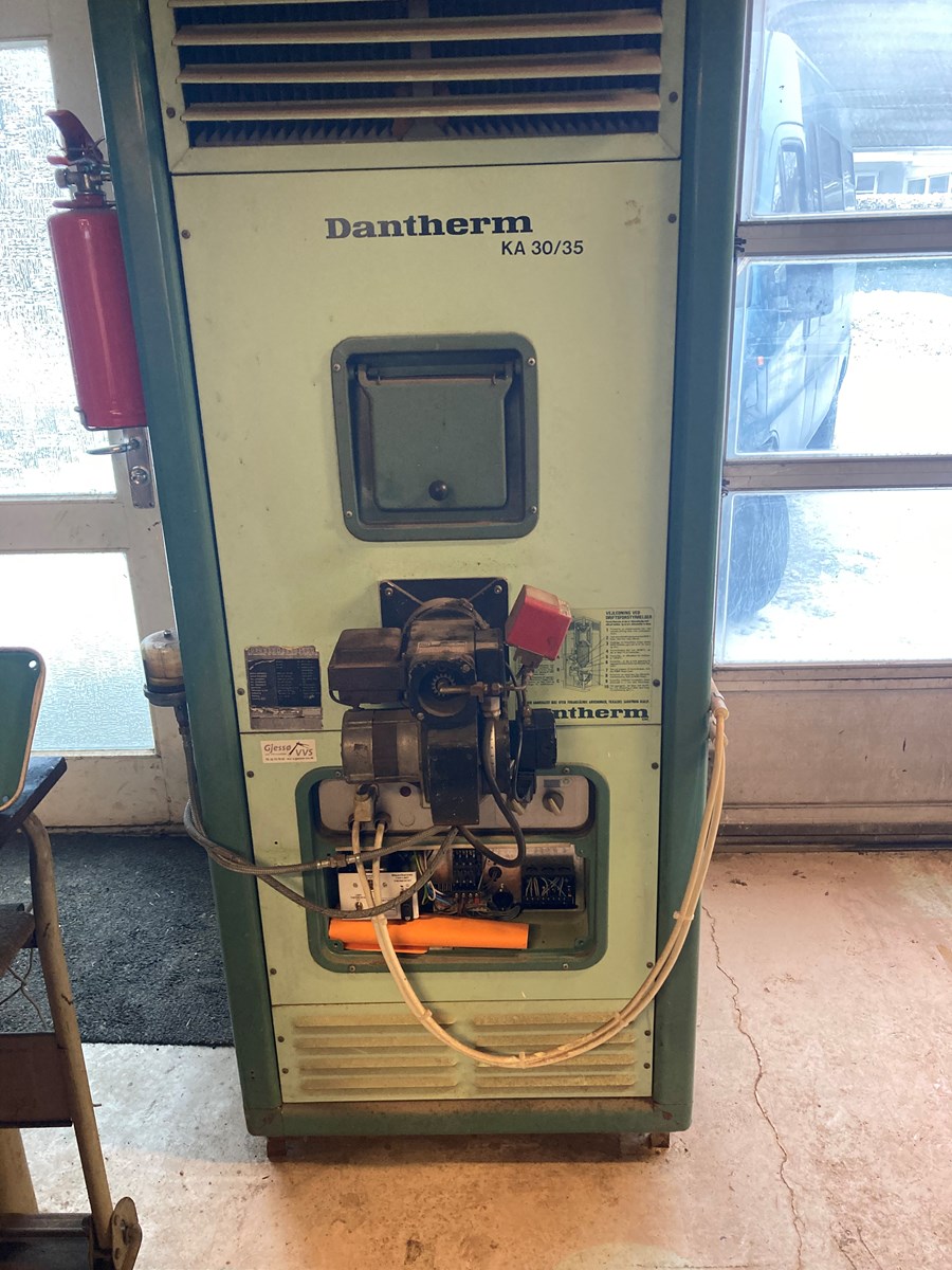

Dantherm varmluft olie fyr kontrolbox Brianab 6 12-12-2022 09:55 Jeg har et hobby værksted mit fyr har Brandt kontrolboksen af er der en der kan hjælpe 11 svar 1 2 › » Følg tråden Annonce Annonce Annonce
je_ns 13055 12-12-2022 10:59 Velkommen på siden Er det kontrol boksen til selve oliebrænderen ?Det ville være en god ide at sætte et billede ind af selve kontrol boksen.. Vi prøver igen, i morgen --
je_ns 13055 12-12-2022 15:56 Den er udgået, man har kunne få dem repareret, men har ikke kontakt oplysninger til nogle.Tror ikke jeg har noget liggende, har lidt forskelligt, men kan kikke en af dagene.Hvor i landet, måske der er nogle der kender en smed/vvs'er med samlermani, som har en stak oliebrændere liggende. Vi prøver igen, i morgen --
je_ns 13055 13-12-2022 14:12 Brianab skrev den 12-12-2022 17:22:21Ok kunne være godt hvis du havde Havde desværre ingen kontrolbox... Vi prøver igen, i morgen --
S. Fabrin 19689 4400 13-12-2022 15:13 Prøv om der ikke er en VVS'er eller oliefyrsservice, der har en kontrolkasse eller kan sælge dig en ny. Der er da stadig mange oliefyr rundt omkring. fase

S. Fabrin 19689 4400 13-12-2022 19:54 Jeg ved ikke om jeg kan kaldes skrap til Danterm, men den består at et oliefyr og en ventilator, som sender den opvarmede luft ud i lokalet. Det er princippet i varmluftkaloriferen. Resten taler vi om via privat besked. fase
je_ns 13055 13-12-2022 22:07 Så sidder der en termostat, der først starter ventilatoren ved en vis temperatur, så fyret starter op uden ventilator, når oliefyret så stopper, forsætter ventilatoren i et stykke tid.Sådan er det på mit varmluftsfyr, som dog ikke er et Dantherm.Men oliebrænderen er et ganske almindelig... Vi prøver igen, i morgen --
