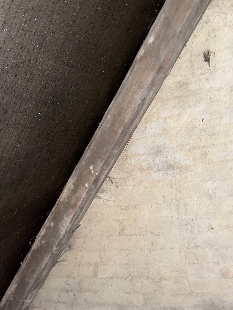

Jeg bor i en ældre murermestervilla (1948), som vi løbende har renoveret.
Der kom nyt undertag i starten af 90'erne i forbindelse med at hele 1. etagen blev renoveret. Dampspærren var ikke tæt, så der er efterisoleret på loftet med papiruld. I følge det firma, der gjorde det, så skulle der ikke længere være brug for en traditionel dampspærre.
Der er traditionel udluftning i hver gavl - altså ikke mekanisk.
Vi har ikke problemer med fugt i huset, hvor der også er hulmurs-isoleret og skiftet til energivinduer overalt.
Vi har intet stående på loftet, så jeg kigger kun derop ca. hvert halve år.

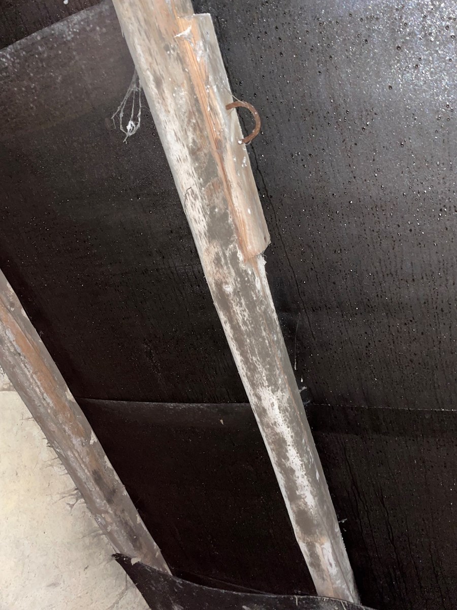

I går kunne jeg så se fugt på undertaget, og de fleste af bjælkerne var dækket af et tyndt lagt støv/svamp. Bjælkerne virker ikke til at være angrebet, det sidder bare uden på træet.
Jeg har selvfølgelig skrevet til forsikringen, men er nysgerrig efter hvordan jeg er endt her. Jeg kiggede op på loftet i sommers, og der så det fint ud.
Skal jeg være bekymret ? Eller skal jeg bare have behandlet det med noget svamedræber, og så få lavet bedre ventilation ?

Efter at have set billederne, tror forsikringen det er skimmelsvamp. Det er jo godt nyt, eftersom det ikke nedbryder træet. Selve kernen i træet virker tør og hård. Men, det er selvfølgelig fugtigt, hvor svampene sidder.

Der skal mere udluftning i loftrummet. Lidt huller i gavle er oftest ikke tilstrækkelig. Det er " fint " at de sælger papiruld som at det ikke kræver dampspærre. Det kræver lige så lidt /meget som andre isolering typer.
Du kan lave udluftnings ventiler i undertaget. Det er nogen der clipses i inde fra loft rummet. Jeg ville sætte mindst 1 imellem hver spær og så i begge sider.

Jeg gjorde ikke noget, tørret det af med en klud med klorin. Det kom ikke igen da kondens kilden er fjernet.
