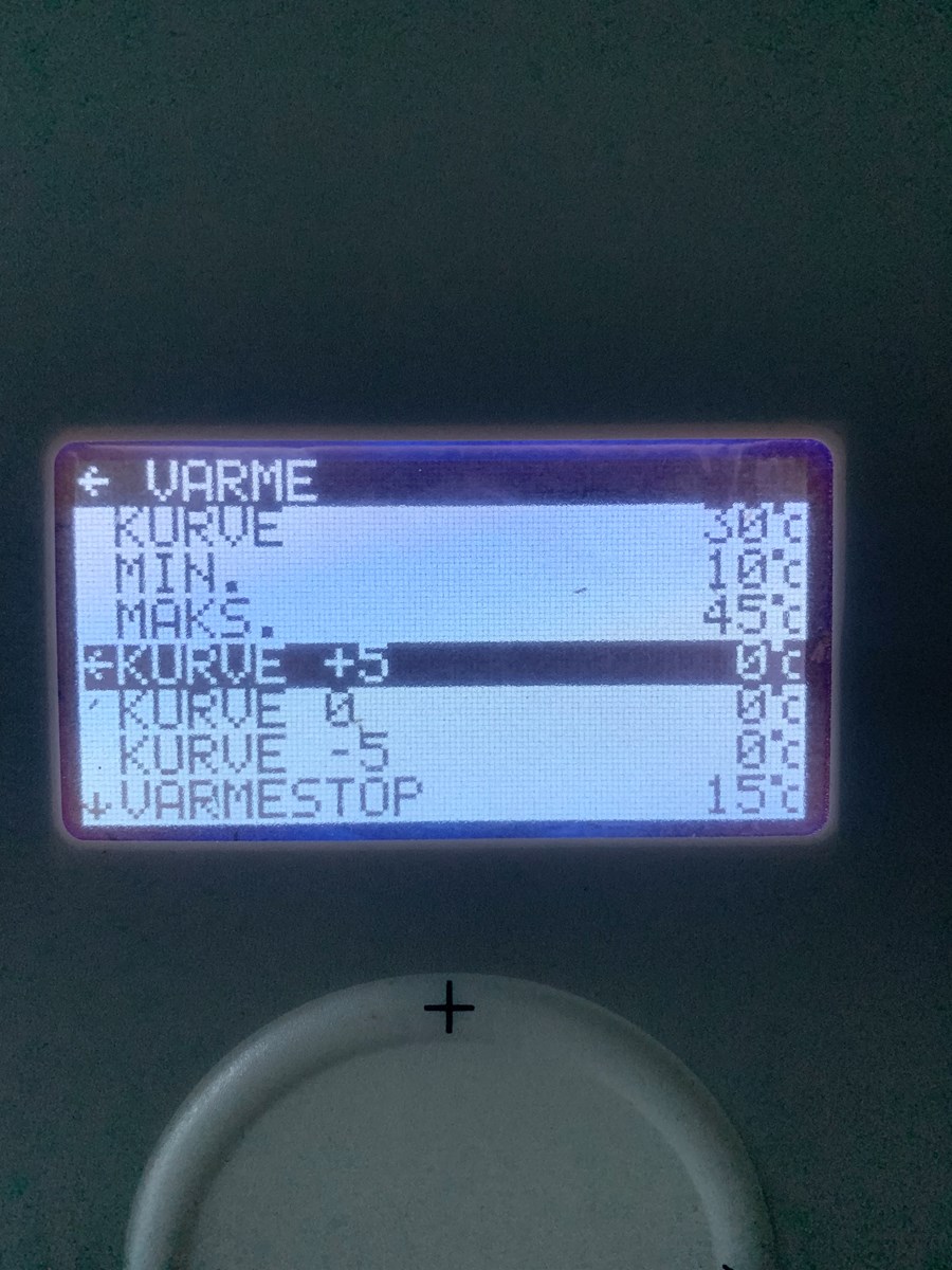

Jeg bor i et nyere lille hus med Danfoss luft til vand varmepumpe med gulvvarme i alle rum.
Det fungerer egentlig fint, men jeg ved ikke om jeg har fået indstillet varmekurven optimalt.
Jeg synes kompressoren starter tit, men jeg ved heller ikke hvad der er normalt.
Huset er 80m2 med gulvvarme i alle rum, godt isoleret og har ude temp føler.
Er dee nogen som kan komme med nogle fif til bedre indstilling af anlægget?
Jeg kender ikke styringen til din varmepumpe men tænker den grundlæggende ligner min og der er der to måder at ændre varmekurven på: Dels kan du paralellforskyde kurven op og ned, på den måde rykker du alle værdier lige meget. Denne indstilling bruges ideelt set kun til at ændre varmemængden på dage hvor der er specialle vejrforhold, f,eks. når det blæser meget. Jeg tror det er det du bruger Kurve +5, Kurve 0 og Kurve -5 i dit kontrolpanel til. Der ud over kan du ændre hældningskoeficienten på kurven, og det er en lidt længere forklaring hvordan det gøres, måske du kan få noget ud af at læse denne beskrivelse for som er til en Panasonic varmepumpe https://www.amalo.dk/viden/hvordan-regulerer-dit-varmesystem
