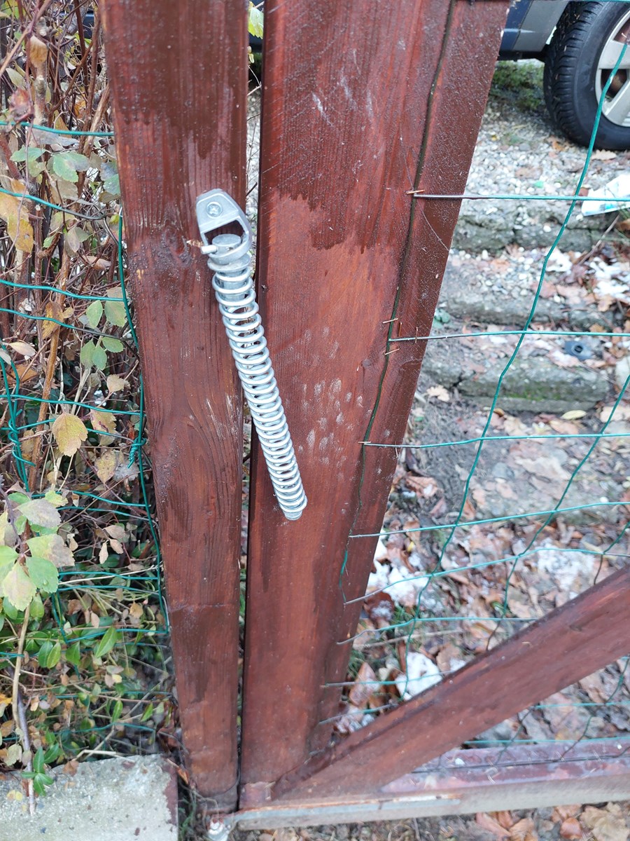

Hvordan repererer man havelåge lukker?
Hvordan fixer jeg dette?

skru den af og bank en rørsplit i
Nu ed jeg ikke hvad problemet er, men den skal strammes op med to dorne, så strammer man fjederen op så det passer med at den kan lukke lågen, så sættes stiften i. (der er 4 huller rundt, som jeg husker det)
Man må jo også kunne sætte stiften i, skrue den ene ende fri af lågen og så stramme den op, før den sættes fast igen.

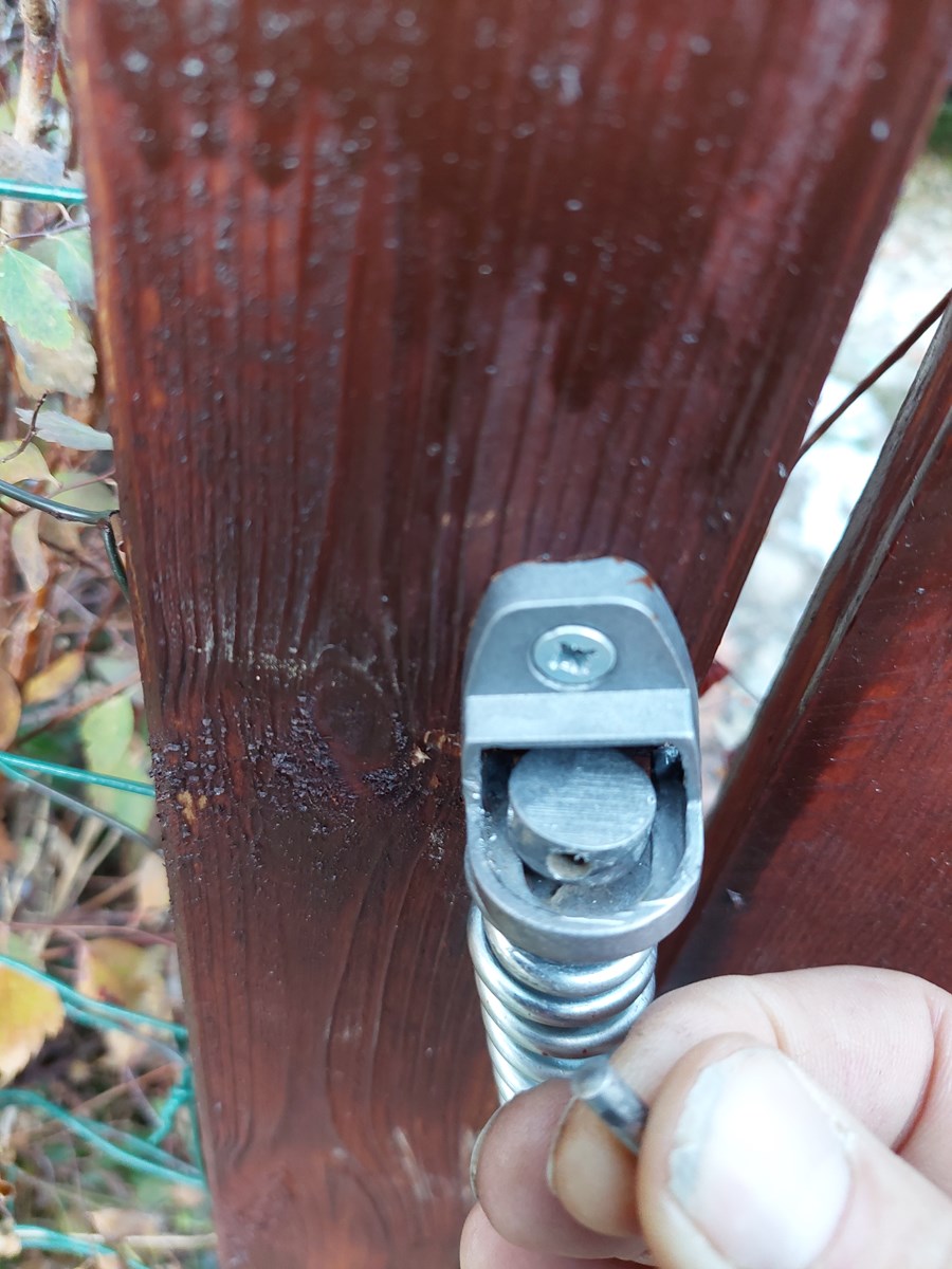

Stiften er fløjet væk......  så jeg må lave en anden ser det ud til....
Bornholm er et dejligt sted.
Måske kan denne video, med en fjeder der er næsten mage til, hjælpe?
https://www.youtube.com/watch?v=35ZtWzmEM_Y
Måske skal du bare købe en ny dørfjeder.
 Hvis du har et metalbor i passende tykkelse, så kan du lave en stift af den "runde ende" af boret.

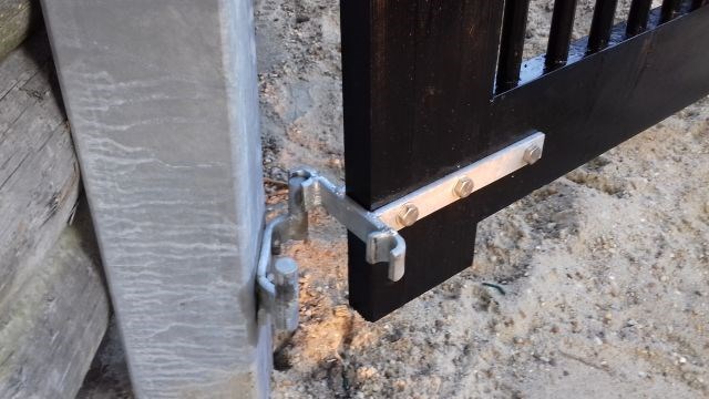

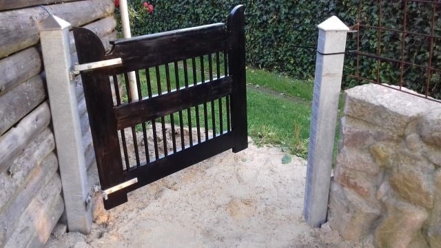

Skift til den her. Den lukker altid og ruster ikke.
Nem at montere - går aldrig i stykker.
Hængsel og selvlukkende i eet - begge veje.
Jeg føler mig godt tilpas hver gang jeg skal bruge den låge. Faktisk går jeg ud og ind af den for sjov en gang imellem. ;)
Nyd livet.
