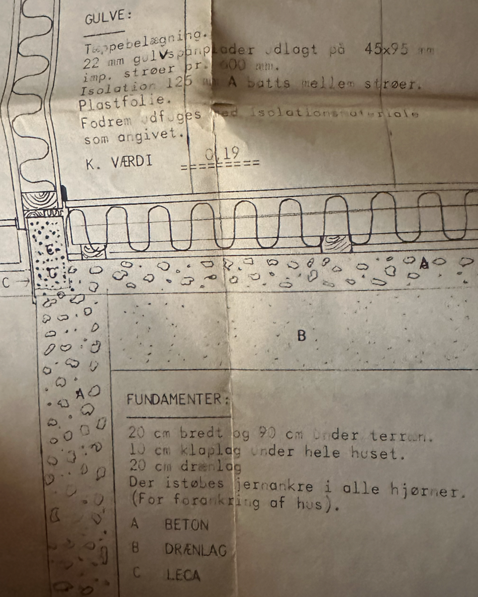

Vi har tanker om at udskifte gulvet i vores sommerhus og søger derfor lidt tips og tricks. Huset er fra 1980.
Jeg har vedhæftet en tegning over hvordan gulvet er opbygget, og lagene består af (fra top til bund):
Ud fra bygningstegningen læser jeg det således:
  1. Gulvtæppe
  2. 2,2cm gulvspåner plader
  3. Impr. strøer pr. 60cm
  4. Isolation 12,5 cm A batts mellem strøer
  5. Plastfolie
  6. Fodrem udfuges ved isolationsmateriale
  7. Beton
  8. Drænlæg

Det er sådan det kan gøres. Du skal være opmærksom på at gulvet er væsentlig tykkere end gulvtæppe. Det kan næsten kun give problemer ved døre f.eks.
Så det kunne være en bedre mulighed at pille spånplader op og sømme / skrue gulvplanker direkte på strøer. Det kan gøres så man ikke kan se skruerne.
22 mm plus tæppe ligner mere de 30 mm som de nye planker er i tykkelse.
du skal have det nye gulv direkte på strøerne , de kan ikke holde som svømmende gulv
så af med spånpladerne og skru dem på strøerne
det gør det også meget nemmere hvis der er noget der skal rettes op
