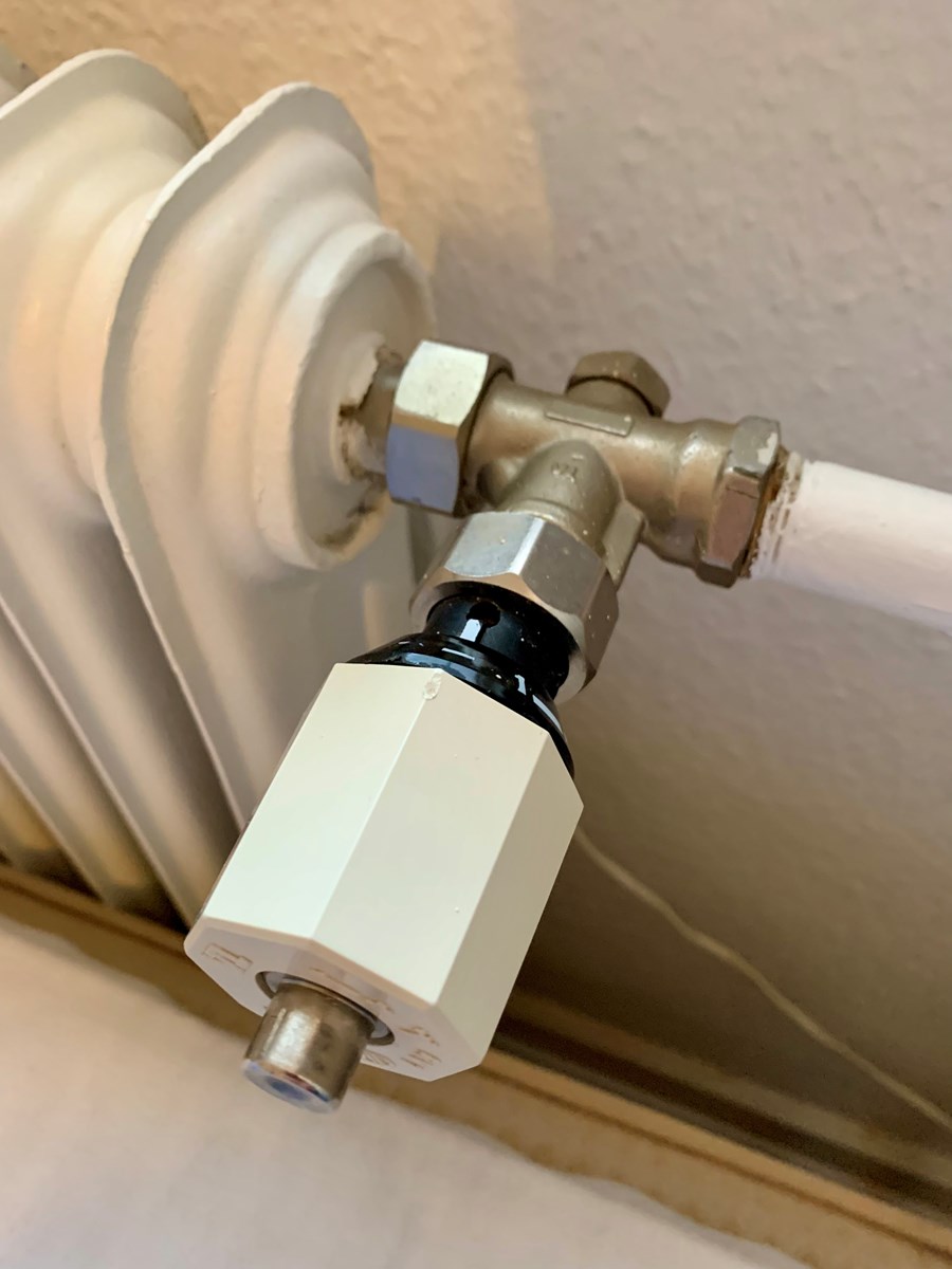

Jeg bor til leje og må finde mig i gamle termostater på radiatorerne (se foto).
Det ser ud til, at jeg skal skrue sådan en termostat af ved hjælp af den store møtrik. Er det rigtigt?
Jeg vil jo gerne kunne massere stifter, der har sat sig fast.
Risikerer jeg et vandfald?
Er du sikker på at det er en termostatventil?
Som du selv skriver skrues termostat elementet af med den store møtrik bag ved termostaten - Ligesom de kendte Danfos typer kommer der heller ikke her ikke vand ud når du skruer termostaten af.
Tak for dit svar (til både mig og S. Fabrin). Jeg skal så lige have fat i en større svensknøgle, end den jeg har, før jeg skruer og masserer løs ;-)
Polygrib / vandpumpetang kan tage den. Er du bange for ridser på møtrik sættes en klud omkring.
Tak også til Erik. Jeg har sådan en polygrib/papegøjetang. Nu er jeg sgu ved at være rustet til aktion - men jeg venter lige til i morgen ;-)
