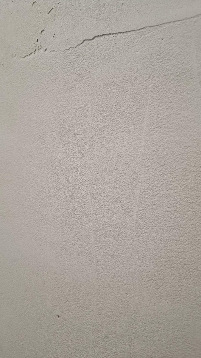

Hvor jævn skal væggen være før man putter glasvæv på?
Er det her jævnt nok?
Nej, du skal ikke kunne se overgangen, eller huller.

Du skal øve dig en hel del mere.
Som udgangspunk så hvis du kan mærke ujævnheden med fingrene så kan du også se den efter filt og maling.
Selvbygger med stort S.
Det er ikke så svært hvis du har en bredspartel på 25-30 cm. Du smører spartel på hele fladen, og trækker den stramt af igen, da væggen er ret jævn. En mindre spartel bruges sammen med den store, til at skovle op på den brede, samt at rense den af med, efter du har trukket med den brede.
