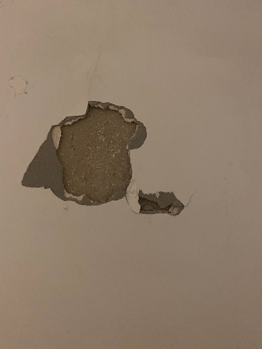

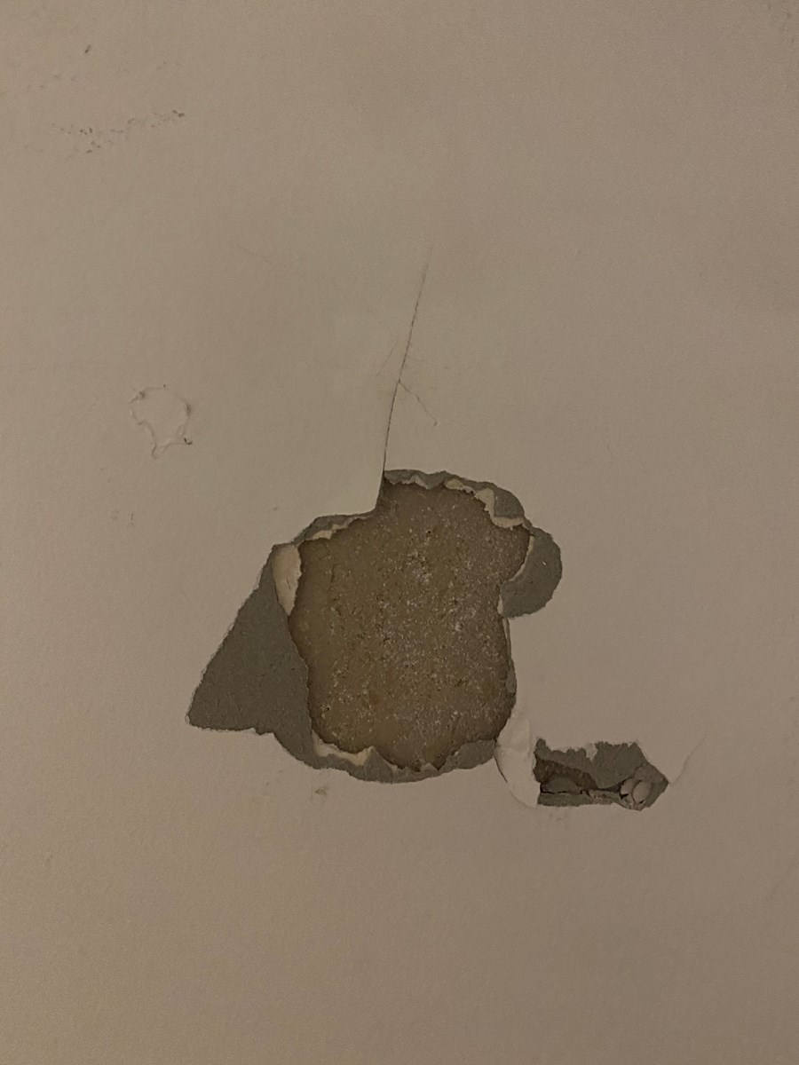

Hvordan repareres det hul i væggen nemmest?
Hvordan repareres det hul i væggen hurtigst muligt for at få et fornuftigt resultat.
Væggen skal males bagefter. Er det at få den spartlet med noget sandspartel eller hvad vil I anbefale?
Det er noget dobbeltklæbende tape, der tog godt ved.
Dynest set er det bare at fylde op med spartel, men det ser ud til at det har sluppet lidt fra væggen rundt om hullet du har fået lavet.
Jeg ville skære lidt fri rundt om hullet med hobbykniv og få det løse væk.
Sørg for at lægge spartel på i tynde lag da det tørrer udefra og ind.
/BOFH
sandspartel maks 4 mm i hvert lag og tørre helt op inden næste lag.
