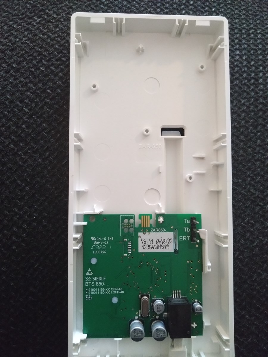

Her er sakset fra installations vejledning
Terminalbestykning
Ta/Tb = Tilslutning In-Home-bus
ERT = Etageopkaldstryk
Så prøv at tage dæksel af din og se om der er klemmer mrk. ERT
Det er der, men det er meget utydeligt hvordan en ringeklokkeknap skal forbindes og hvad man kan/skal forbinde til den klemme. Skal det f.eks. være en speciel Siedle tryk knap og i så fald hvilken, eller kan man bare forbinde et tilfældigt dørtryk?
NB. Man kan ikke se det på billedet, men ERT er luset over til Tb med en stump ledning.
Prøv at tage denne lus af og sæt en lidt længere ledning på hver så de kan nå ud af boksen. Når det er monteret på plads sætter du de 2 lednings ender sammen og tager dem fra hinanden lidt efter. De sidder sammen nu så der sker ikke noget ved det.
Hvad sker der så med lyden ?
Jep,
Jeg har allerede prøvet at erstatte lusen med en ledning og en alm ringeklokkeknap. Når man trykker, ringer dørtelefonen. Det var lige det jeg ville! :-)

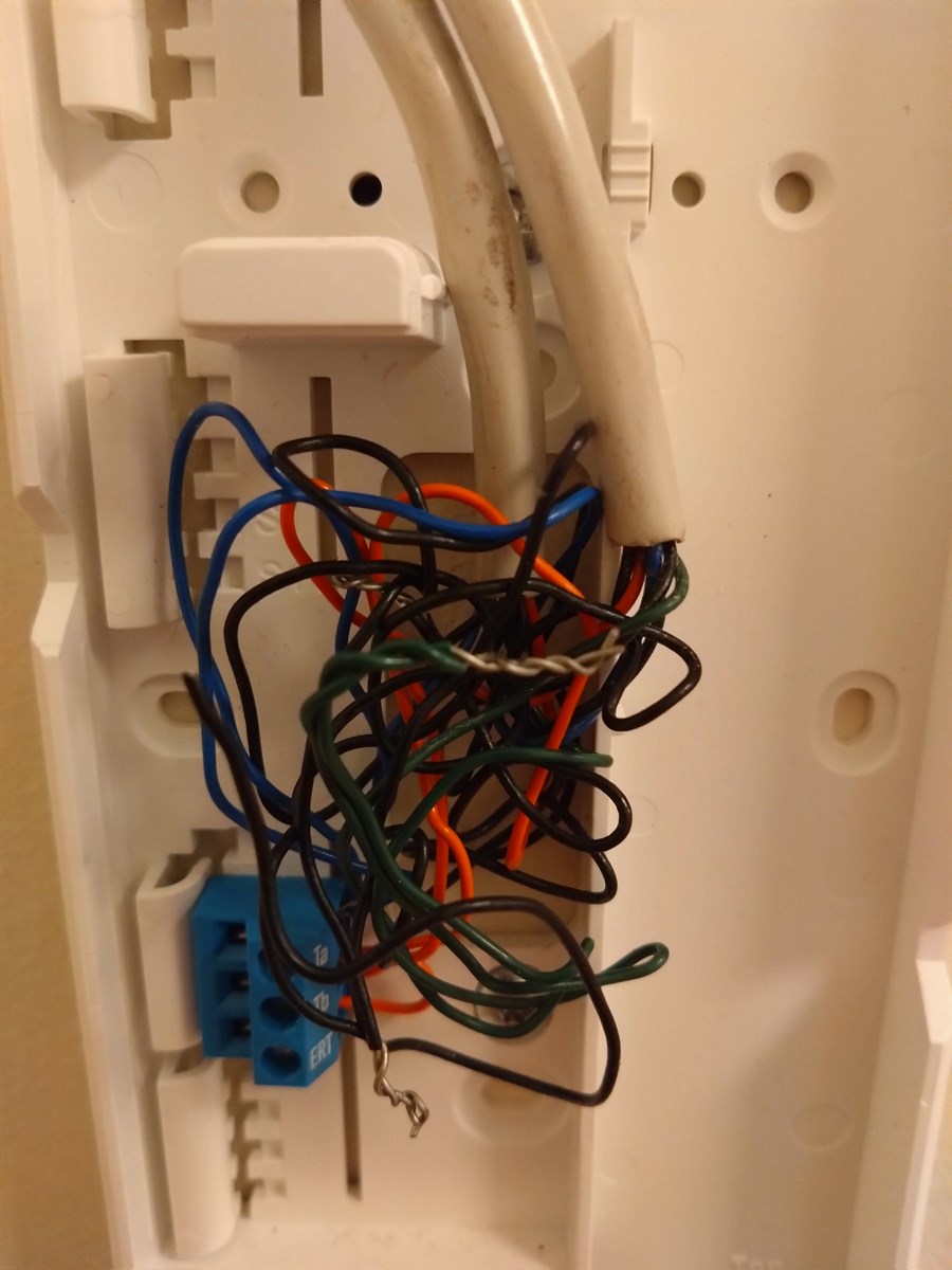

*Tænker at der er god grund til at tro der kan blive vrøvl med installationen baseret på den sammenfiltrede fuglerede af genbrugte ledninger, som man kan se på billederne. Hvis det ser sådan ud i alle lejlighederne skal der nok være noget der holder op med at virke.
