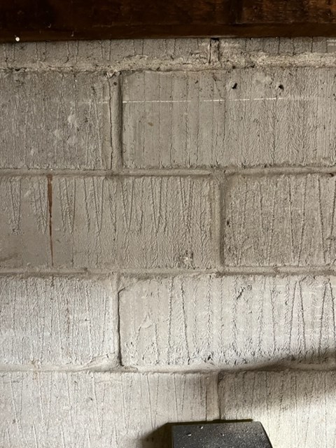

Spartel af gasbeton
Jeg har en væg af vedhæftet billede, som jeg godt kunne tænke mig blev en flad overflade i stedet. Denne overflade er indenfor i et udendørs skur. Er der nogen der ved hvilket materiale man kan bruge til at spartle ovenpå, så det sidder fast?
Tak.
Mvh. Peter
Det ville være oplagt at pudse det med mørtel og cement 10 : 1
Men er ikke særlig villig hæfte til de blokke. Du kan smøre dem med fliselim og så pudse det op med det samme ( vådt i vådt ).  Du kan naturligvis også spartle det med grov eller medium sandspartel. Men det kræver nogen spandfulde. Endelig kan du jo vandskure / filse. Så bliver væggn nogenlunde glat men du kan ane /mærke hvor fuger er. Under alle omstændigheder smøres væggen med beto binder først.
