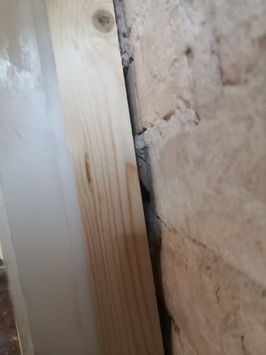

Jeg har nu fået lavet en skillevæg af nogle gamle vinduer, jeg fik. Men muren, den er bygget op langs, er vind og skæv, således at der er et gab på et par cm nogle steder mellem lægte og mur, som det ses på billede 1.

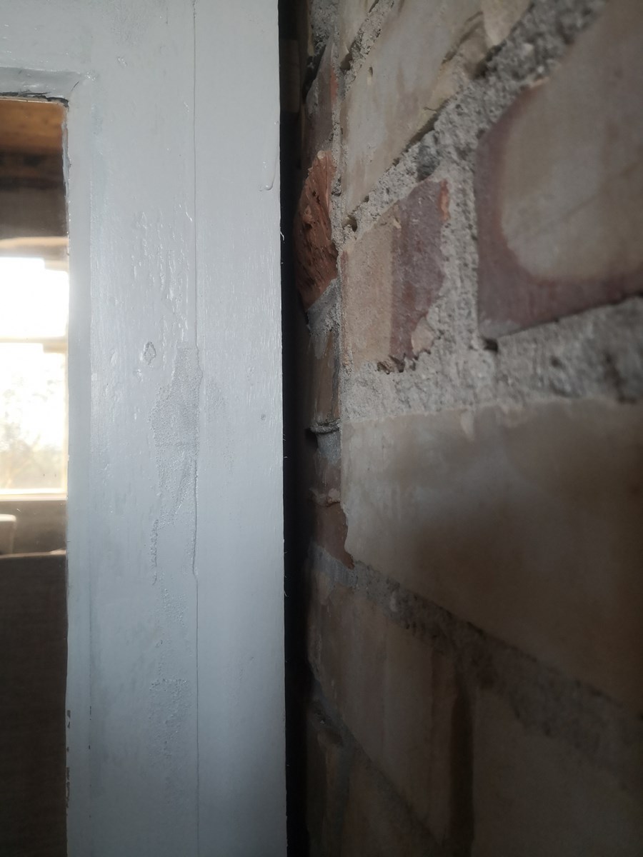

Jeg planlægger at sætte en liste udenpå, som tager det meste af gabet, men som det ses på billede to (det er ikke den endelige liste, men bare et bræt for at illustrere), så der der stadig, pga skæve sten, lidt luft mellem listen og stenene - også mere, end hvad man kunne akrylfuge sig ud af.
Hvordan ville I gribe de små sprækker i overgangen an, når det nu er mellem to helt forskellige materialer? Gipspuds? Sandspartel? Byggefuge eller fugebånd som ved vinduer? Noget 5.?

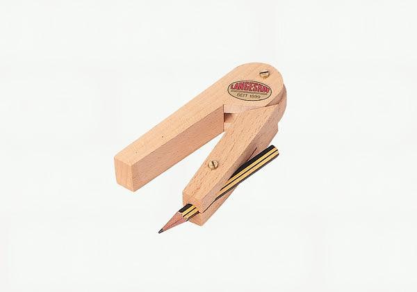

Hvis du har en stiksav, kan du skære din liste til så den følger skævheden i væggen.
Hvis du tager en blyant og eventuelt en lille klods for at understøtte blyanten og kører den langs med væggen så den afsætter en streg ned at listen (billede 2), så vil du kunne skære en liste der er helt "magen til" væggen.
Så kan du altid lige give en akrylfuge på spidsen af en finger til afslutning.
Save listen til så den passer, Hold listen imod muren træk  en blyant med en klods imellem langs muren og sav med en stiksav.
Edit: jeg var for langsom
Du kan også blive fint på den og indkøbe et andenæb (man må aldrig gå ned på udstyr).
Men det kan det samme som en blyant og en klods
Ja de gamle trick med en blyant og en tændstikæske virker.
Men listens forkant skal sidde lige i forhold til vinduet, og så skal klodsens tykkelse passe så listen ikke kun passer til muren men også passer på vinduet.
