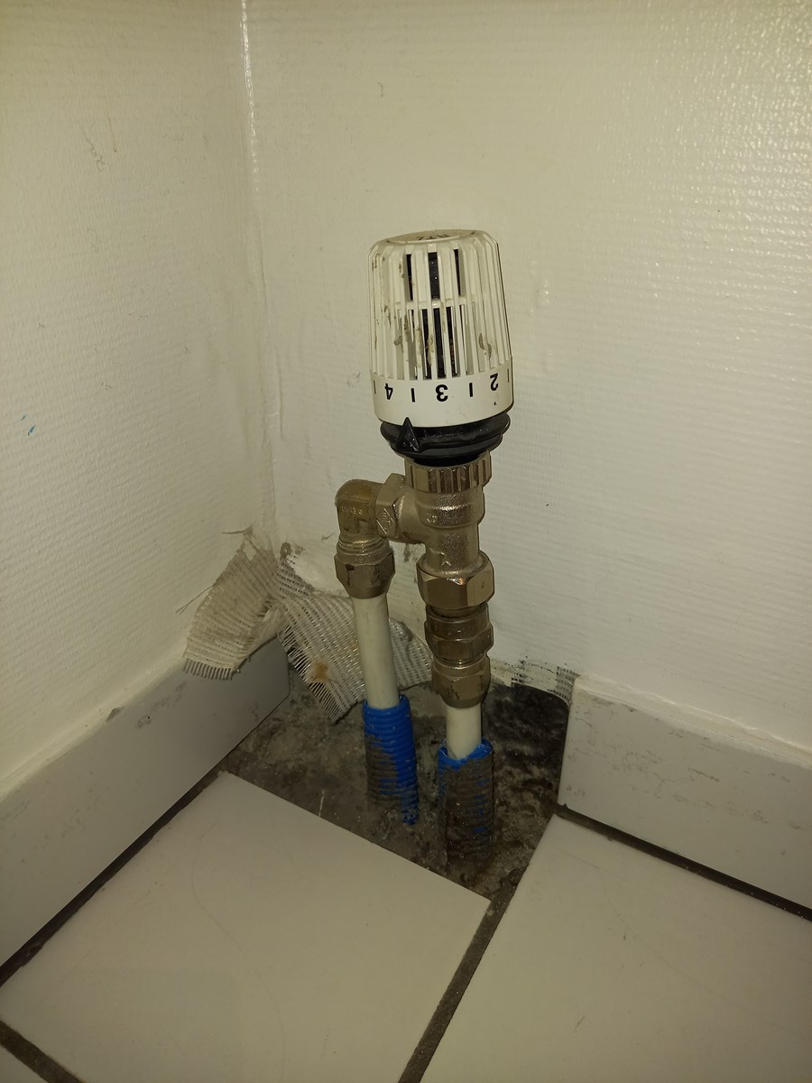

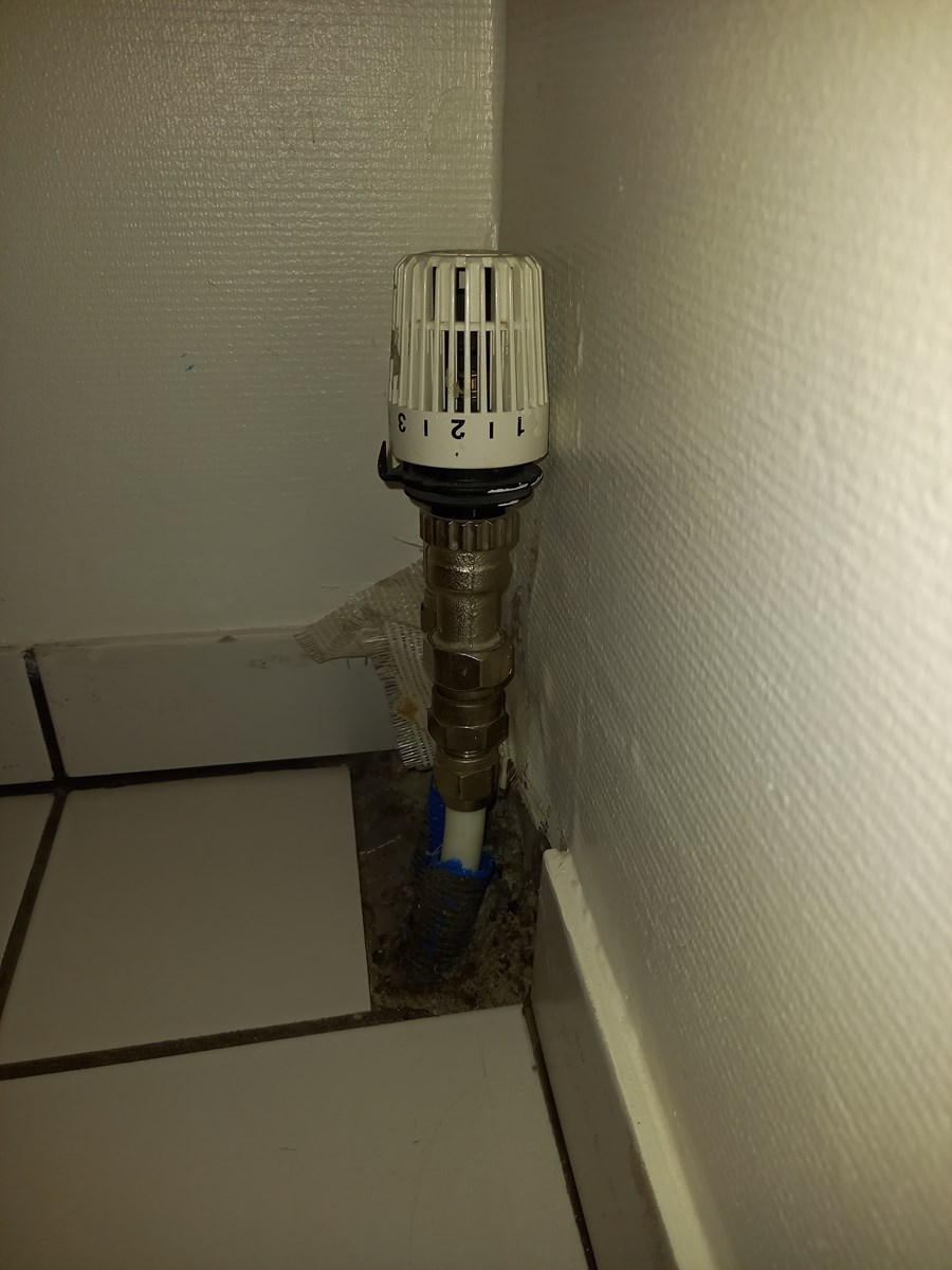

Hej! Jeg har for nyligt købt et hus fra '31, hvor der er nogle lidt mærkelige løsninger rundt omkring. Blandt andet stikker den her gulvarme termostat lidt vel langt op af gulvet på badeværelset, og der lader ikke til at være brugt mange krafter på finish for at sige det mildt. Har i nogle forslag til hvordan man kan få det til at se lidt pænere ud? Jeg har ingen anelse om hvilken type mørtel(?) der er brugt, og jeg har heller ikke ekstra klinker. Hvad kan planen have været med at lade det stikke så langt op af gulvet?

Planen kan have været at det skulle dækkes ind med noget.
Men det nærmere ud til at planen var at der skulle drikkes bajere og så " glemte " man at få det lavet færdig. Det ser gælder både flisemurer, og bagefter maler.
Men da resten ser nogenlunde ud så mon ikke der tænkt på inddækning med en løs kasse uden på. Det skulle ikke gøre noget hvis det er en retur termostat der sidder der.
Med de luft åbninger i termostaten er jeg noget i tvivl om det er den rette termostat. Men det er der andre der har mere forstand på.
