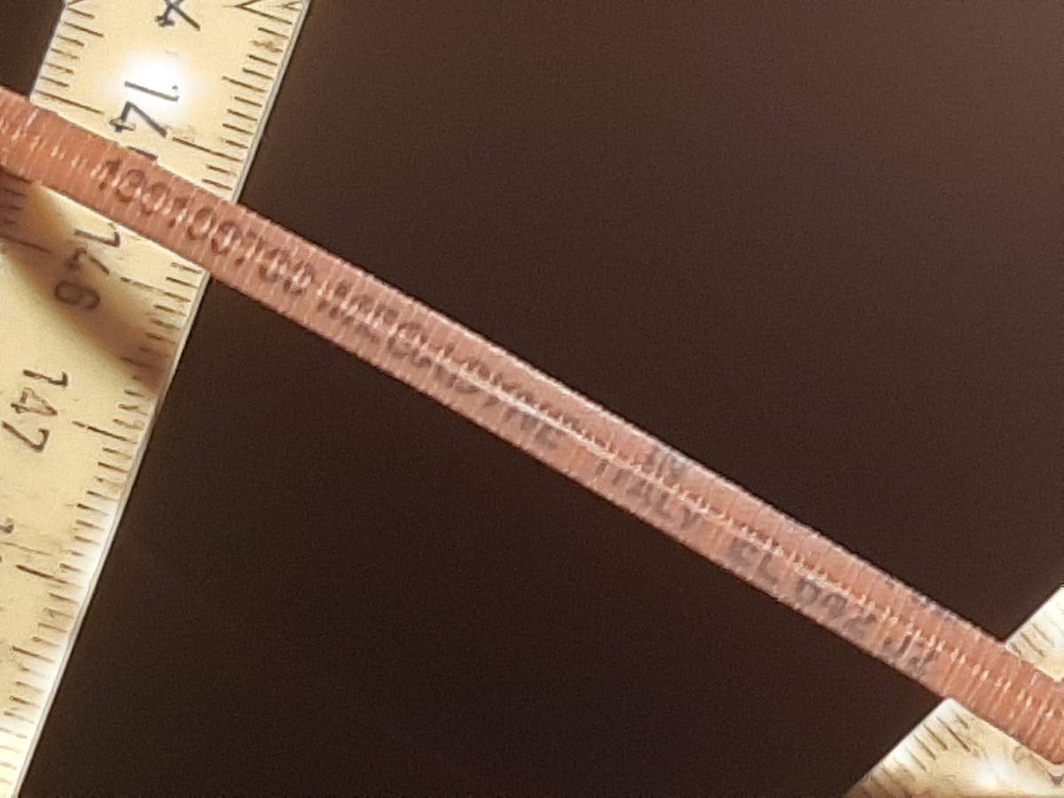

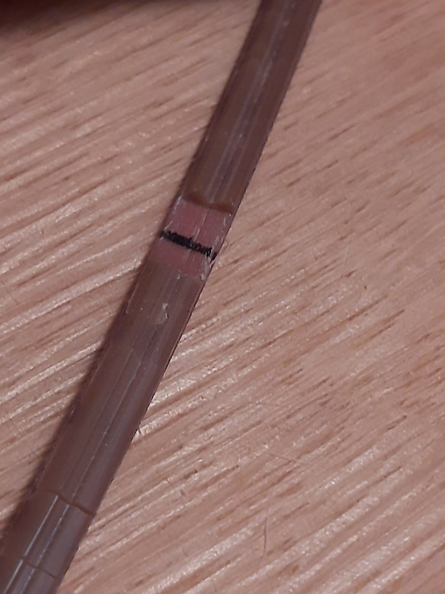

Den til blæseren skulle se sådan her ud..
Kunne kun finde den i England, men tjek lige om det er den rigtige.LINK REM

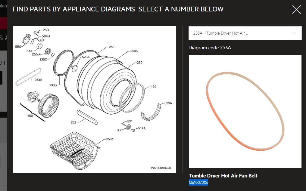

ev elmand, det er remmen til tromlen. Jeg søger til ventilatoren bagest på maskinen. Je_ns, jeg har lige prøvet med dit link, og det er ikke den rem. Men linket giver adgang til reservedelstegninger, og det gav ny viden, nr 253A, som ikke er tilgængelig. Tænker at nok skal finde mig en o-ring som udvej.

Det ser ud til den er udgået de fleste steder, ved ikke hvor holdbar en O-ring vil være.

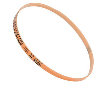

Den er på lager her i Serbien til 160 kr + fragt, men ved ikke om de sender til Danmark, og om du har mod på at handle der    ​LINK REM​​​
