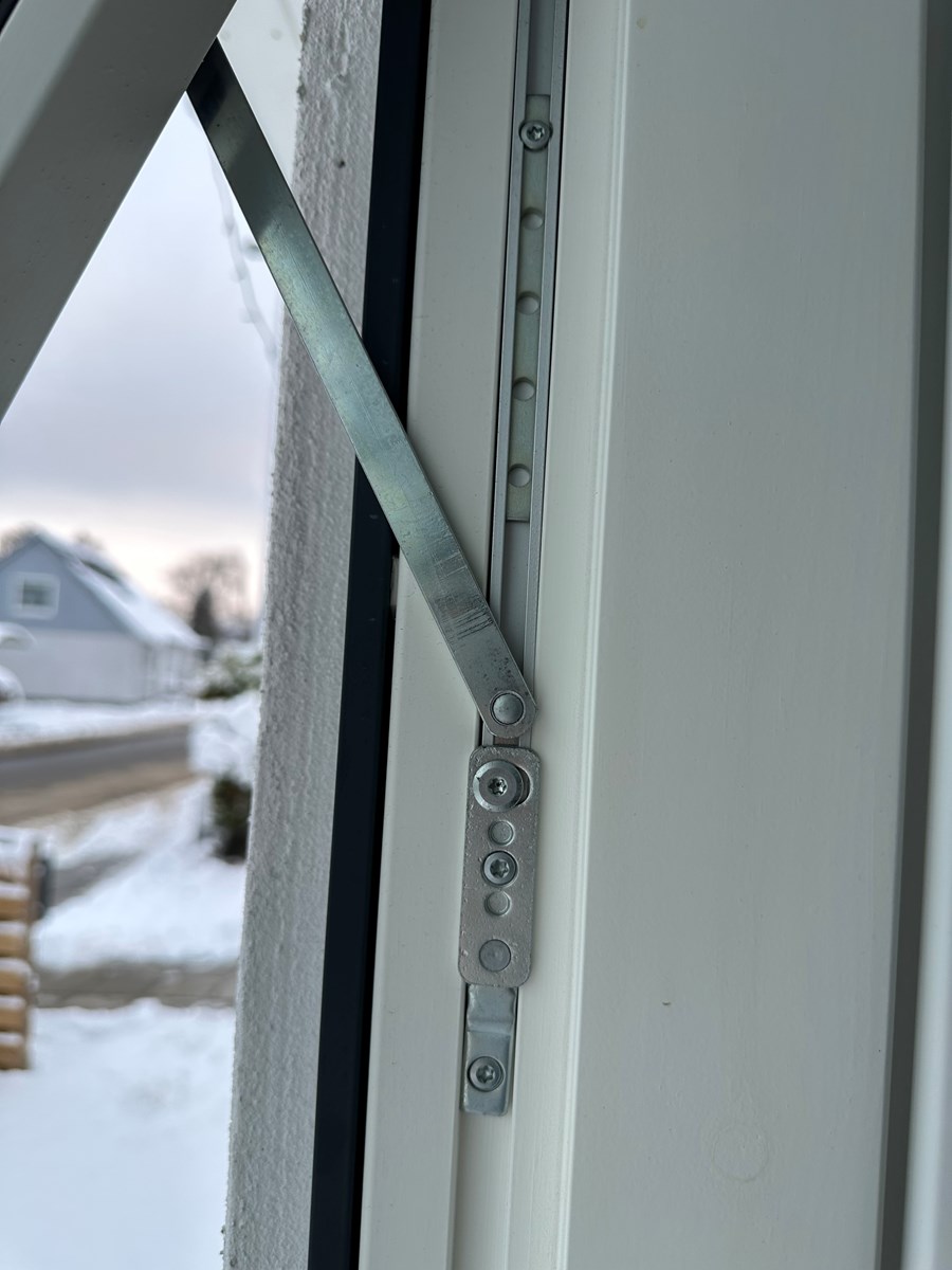

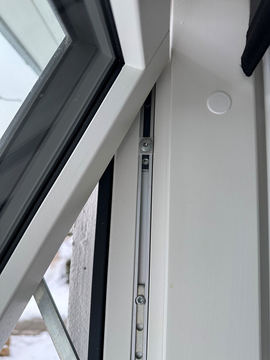

Et af de lettere spørgsmål, men jeg er bestemt ikke handy, hehe.. Jeg har nogle vinduer i min lejlighed, som ikke vil holde sig selv åbne. De lukker bare i. Kan jeg skrue på et eller andet, så de kan holde sig selv? Jeg smider billeder af siderne på vinduet.
Mange tak

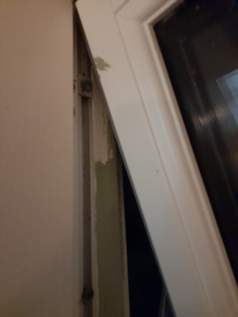

Òppe i toppen af rammen / vinduet sidder en lille plast dims med en skrue i den strammer du til det passer i begge sider. Billede kommer.
Mange hilsner Kovas,
I et demokrati må alle lyve.
KK Steincke.
Her
KK Steincke.
Fedt! Tak, jeg synes jeg havde skruet på den, men den skulle lige ha’ lidt mere. Man bliver klogere med tiden, hehe
