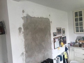

Hej med jer jeg har fået blændet en dør (se billede) Der er blevet muret op med mursten og spartlet med grov spartel uden på. Mit ønske er at lave dørhullet så det ikke ligner der har været en dør.
Min umiddelbare tanke var:
1.Slibe på det eksisterende grov spartel og få det godt ned
2.Fin spartle det plan med resten af væggen. (inklusiv slib og 2. finspartel og slib.
3.Afslutte med ny filt på hele væggen
Hvad siger panelet?
Går ud fra det er mørtel der er pudset med.
Det er ikke nemt at se hvor lige eller ujævnt det er.
Hvis der er lidt ujævnt kan du bruge en mursten som pudseklods for at fjerne klatter og lignende.
Så spartler du med sandspartel og sliber. Det gentages til du er tilfreds. Er du uheldig at det buler lidt ud bliver du nødt til at spartle et større område.
Tak til @Kermit_369. Overnævnte blev gjort. og er super tilfreds med resultatet!
Dejligt at høre at det blev et godt resultat
