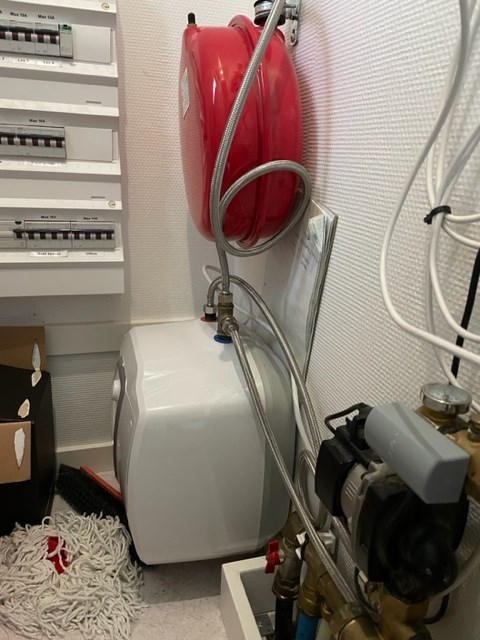

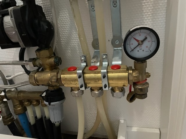

Er der nogen, der kan fortælle mig, hvor jeg skal påfylde vand på gulvvarmen her? (Er det bare under måleren?)
Velkommen på lds.
Det kan du gøre der, men bare du fylder på ved fyr / fjernvarme unit så giver det same resultat. Der sidder der måske en blød slange som har en lille hane i hver ende. De skal så begge åbnes.
Tak og tak for svar. Hmm måske denne bløde hane. Jeg må tjekke om der er en hane
