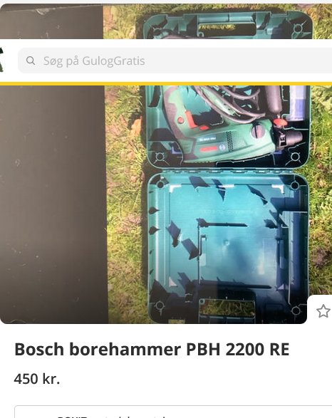

Hvis du vælger at købe brugt, så så jeg lige denne her på GG den ser faktisk rigtig fin ud og der er også lidt bor med... Link
Mange tak for svarene! Mine søskende har allerede købt gave, så det er ikke en mulighed, men jeg har skrevet på annoncen fra Gul og Gratis som @je_ns sendte, og vi er ved at aftale levering :)
Miw skrev den 09-12-2022 16:24:13
 Hvad endte det med, fik du købt den på GG?
Yes, den er på vej med posten :) Jeg regner med at modtage den i morgen.
