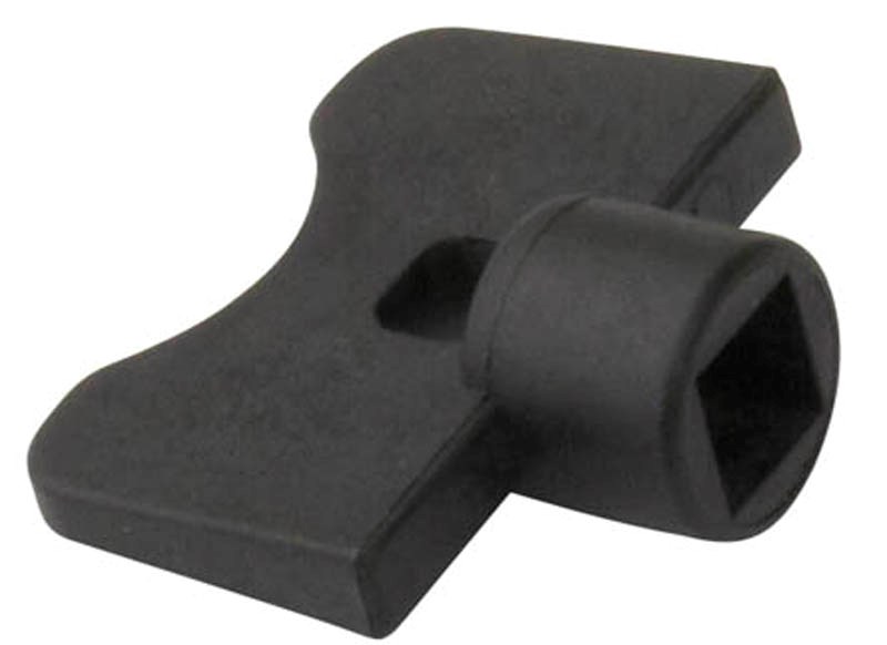

Jeg har fået sådan en 5mm sort plastik nøgle med, til at justere på ventilerne.
Ifølge Roth sker justeringen nede på ventilen, hvor nøglen også passer til, da der er et hul til at stiften kan gå op i.

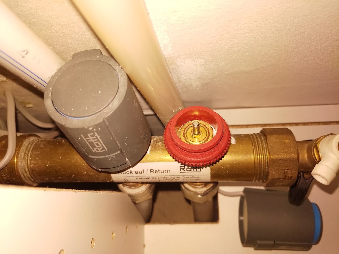

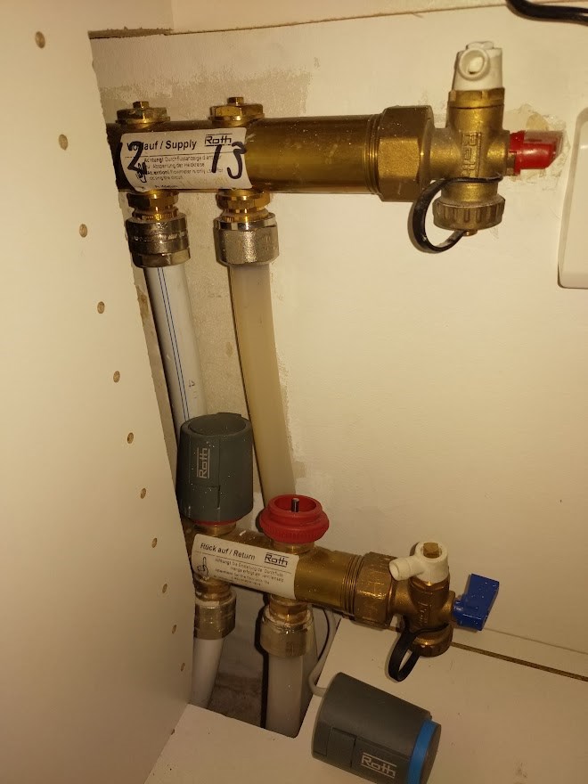

Problemmet er dog at jeg kun kan dreje dem 1/2 til 3/4 omgang. Har prøvet på de to på billedet, samt en anden, ud af de 13 jeg har.
De to ventiler i billedet er til vores brygges og badeværelse, som ret hurtigt bliver varme, og derfor ville jeg godt have justeret dem ned, men den 3/4 omgang jeg har kunne dreje, og ikke nogen nævneværdig indvirkning.
Har allerede ødelagt en plastiknøgle. Har også fortsøgt med en lille skruenøgle, men den kan ikke drejes mere end 3/4.
