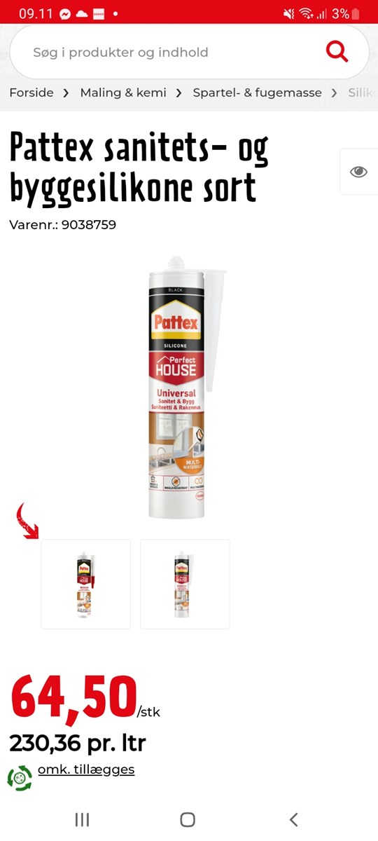

Jeg har erfaring med billig fuge fra Harald & fix, samt de dyrere fra danalim og Henkel/pattex.
Den fra pattex holdt længst uden mug (4-5år) Danalim på 2.pladsen (et par år) og de billigste holdt kun et års tid.
Elektronikteknikeren
Var det denne her?
Ja
