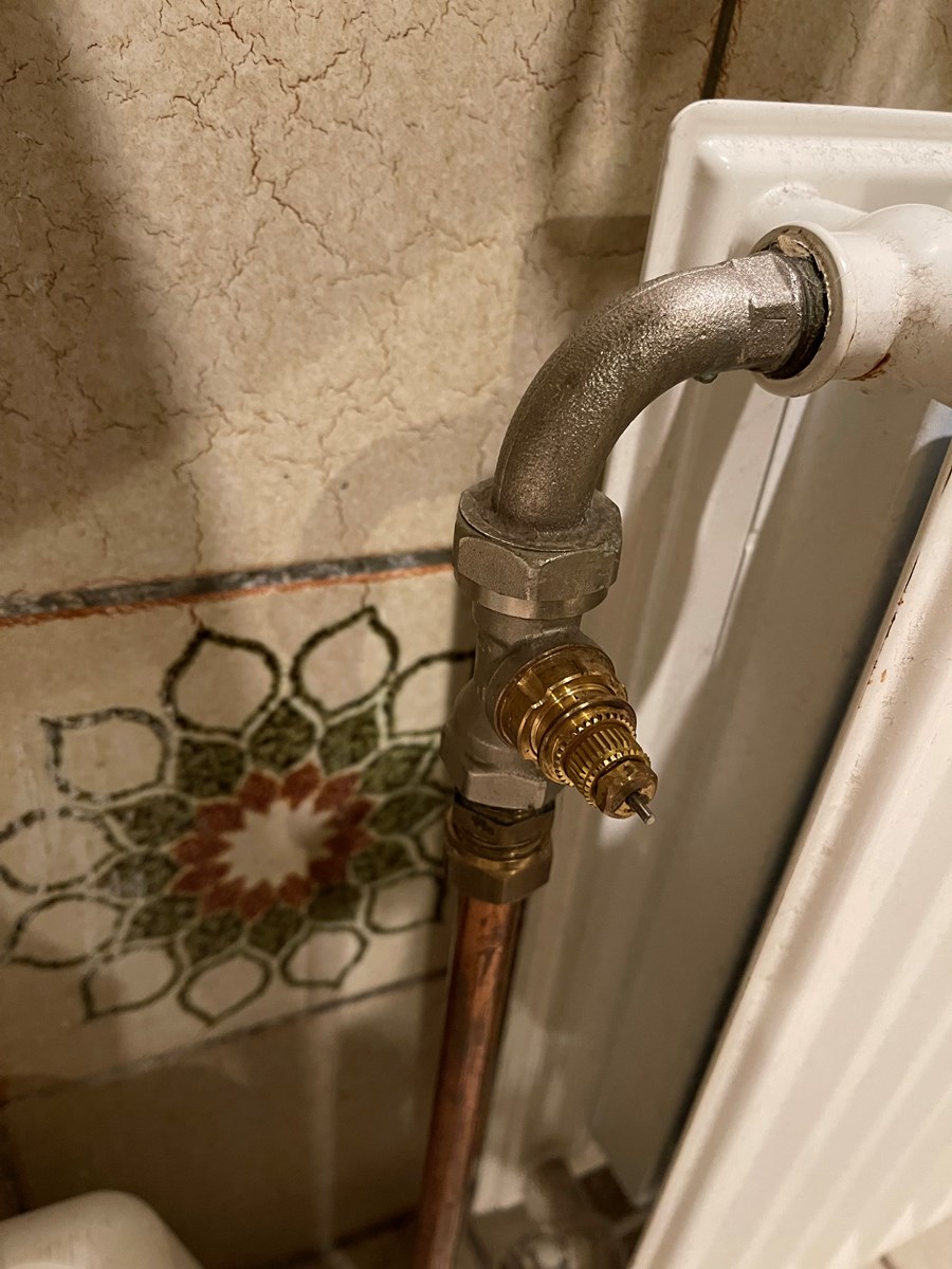

Hvilken pakdåse skal jeg købe
Jeg har en radiator, som ikke varmer, og vil gerne skifte pakdåsen. Jeg ved dog ikke hvilken jeg skal købe, se vedhæftede billede. Er det en af nedenstående, eller noget helt tredje jeg skal købe?
https://www.harald-nyborg.dk/danfoss-pakdaase-til-ra-2000-fjvr
https://www.harald-nyborg.dk/danfoss-pakdaase-til-ra-vl-fjvr-ra-v
Det er den du henviser til er med nøglevidde på 10 mm og er flad i toppen, samt gevind M10x1
Den længere nede på siden, til venstre, har nøglevidde på 12 mm og er lidt rund i toppen, samt gevind M12x1
Inden du køber en ny pakdåse, kunne du prøve at få den gamle til at virke. Skru pakdåsen ud og stik et stumpt instrument ind gennem hullet for at løsne membranen inde i ventilen. Pakdåsen kan du ved samme lejlighed give en dråbe olie, Så pinden kører let .
Tusinde tak S. Fabrin. Det vil jeg prøve.
Kan jeg skrue pakdåsen ud, uden at alt vandet vælter du - eller skal jeg dræne hele systemet først?
Der kommer kun en ret begrænset mængde vand ud, når du skruer pakdåsen ud.
Som nævnt længere oppe i tråden, skal du motionere membranen, der sidder inde bag pakdåsen, jeg plejer at bruge en stjerneskruetrækker med 5-6 mm skaft.
Der er 2 typer pakdåser til danfos termostater, så det er ikke så svært at vælge rigtig.
